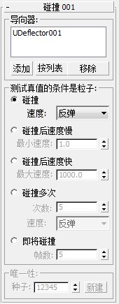

该用户界面出现在“粒子视图”对话框右侧的“参数”面板中。
此组显示当前生效的导向板,可以添加和移除导向板。
如果您从场景中删除了所列的空间扭曲,在列表中其名称由“<deleted>”项替换。
选择测试将粒子传递给下一个事件的条件,然后调整关联的设置。
速度选择下列选项之一:
使用此选项,粒子对导向板的行为与使用“碰撞” “反弹”选项相同。
“反弹”选项相同。
最小速度以小于此速度(每秒的系统单位数)的速度运动的粒子将测试为真值,有资格移动到下一个事件。默认值为 1.0。
“反弹”选项相同。
最大速度以大于此速度(每秒的系统单位数)的速度运动的粒子将测试为真值,有资格移动到下一个事件。默认值为 1000.0。
次数要使测试结果为真值,粒子必须碰撞的次数。
速度确定碰撞指定次数后的速度和方向。有关选项的说明,请参见上文。
“粒子流”根据当前的方向和速度,以线性方式推断粒子的运动,如果结果表明粒子在指定的时间间隔内将与导向板碰撞,测试结果将为真值。粒子重定向到下一个事件,不更新其速度或位置。
帧数粒子流寻找即将发生的碰撞的帧数。
“唯一性”设置使“速度”下拉列表中的“随机”选项可以随机化。
