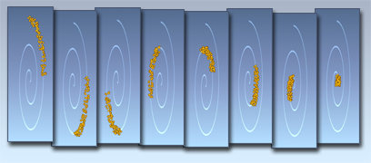

“路径跟随”空间扭曲可以强制粒子沿螺旋形路径运动。
粒子沿螺旋形路径运动

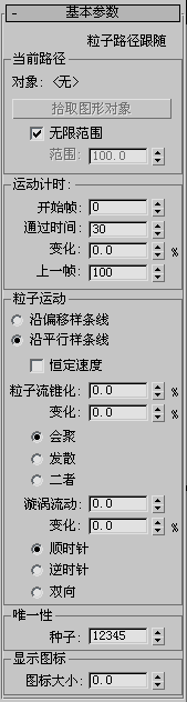

界面
“当前路径”组
为粒子选择路径,并指定空间扭曲的影响范围。
- 对象
-  显示当前指定路径的名称。
- 拾取图形对象
-  单击该按钮,然后单击场景中的图形即可将其选为路径。可以使用任意图形对象作为路径;如果选择的是一个多样条线图形,则只会使用编号最小的样条线。您也可以使用 NURBS 曲线作为路径。
- 无限范围
-  关闭该选项时,会将空间扭曲的影响范围限制为“距离”微调器中设置的值。打开该选项时,空间扭曲会影响场景中所有绑定的粒子,而不论它们距离路径对象有多远。
- 范围
-  指定关闭“无限范围”选项时的影响范围。这是路径对象和粒子系统之间的距离。“路径跟随”空间扭曲的图标位置会被忽略。
“运动计时”组
这些控件会影响粒子受路径跟随影响的时间长短。
- 开始帧
-  路径跟随开始影响粒子时所在的帧。
- 通过时间
-  每个粒子遍历路径所耗费的时间。
- 变化
-  每个粒子的通过时间所能变化的量。
- 上一帧
-  路径跟随释放粒子并且不再影响它们时所在的帧。
“粒子运动”组
该区域中的控件决定粒子的运动。
- 沿偏移样条线粒子系统与路径之间的距离改变粒子运动的效果。如果样条线的第一个顶点是粒子的发源地,则粒子会沿样条线路径运动。如果把路径向背离粒子系统的方向移动,则粒子会受此偏移的影响。
- 沿平行样条线粒子沿着一条平行于粒子系统的选定路径运动。在该模式中,路径相对于粒子系统的位置是无关紧要的。不过,路径的方向会影响粒子流。
- 恒定速度
-  打开该选项时,所有粒子以相同的速度移动。
- 粒子流锥化
-  使粒子随时间以路径为中心全部会聚或发散,或者部分会聚部分发散。通过选择“收缩”、“扩散”或“二者”可以指定效果(请参见下列内容)。这会在路径长度上产生一种锥化效果。
- 变化
-  每个粒子的“粒子流锥化”所能变化的量。
- 聚合当“粒子流锥化”大于 0 时,粒子在沿路径运动的同时会朝向路径移动。其效果就是粒子流锥化随时间由大变小。
- 发散提供与“聚合”相反的效果。粒子随时间从路径向外扩散。
- 二者分割粒子流,使一些粒子聚合而另一些发散。
- 漩涡流动
-  指定粒子绕路径做螺旋运动的圈数。结合“粒子流锥化”改变螺旋的直径。 选择“沿偏移样条线”选项时,“漩涡流动”通常更为有效。
- 变化
-  每个粒子所能偏离“螺旋”值的量。
- 顺时针粒子以顺时针方向做螺旋运动。
- 逆时针粒子以逆时针方向做螺旋运动。
- 双向分割粒子流,使粒子同时在两个方向上做螺旋运动。
“唯一性”组
提供生成唯一粒子图案的种子编号。
- 种子
指定用于当前路径跟随的种子编号。
“显示图标”组
影响“路径跟随”图标的显示。
- 图标大小
指定“路径跟随”图标的大小。不会改变“路径跟随”效果。
