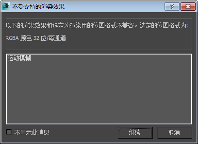

3ds Max 中的大多数渲染图像效果与 32 位的浮点输出不兼容。如果使用不支持的效果进行渲染,将会出现下面的对话框:
可以选择不用不支持的效果而继续渲染,也可以取消渲染。
