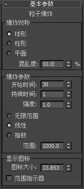

- 在“爆炸参数”组中,设置“爆炸对称”为“球形”,“开始时间”为 10,“持续时间”为 1,“强度”为 1.0。如果还未选中“线性”,选择它。

界面
“爆炸对称”组
这些选项可以指定爆炸效果的形状或图案。
- 球形(默认设置)爆炸力从粒子爆炸图标向外朝所有方向辐射。其图标看似一个球形炸弹。
- 柱形爆炸力垂直于中心轴向外辐射或从柱形图标的核心向外辐射。其图标看似一个带引线的炸药棒。
- 平面爆炸力垂直于平面图标所在的平面朝上方和下方辐射。其图标看似一个带箭头的平面,这些箭头沿着爆炸力的方向指向上方和下方。
- 混乱
-  爆炸力针对各个粒子或各个帧而变化,一种类似于布朗运动的效果,其力方向的变化率等于渲染的间隔率。注意:该设置仅在“持续时间”微调器设置为 0 时有效。
“爆炸参数”组
- 开始时间
-  冲击力第一次应用于粒子时所在的帧数。
- 持续时间
-  第一次之后应用力的帧数。该值通常应该是一个较小的数,如 0 和 3 之间的数。
- 强度
-  沿爆炸向量的速率变化,用每帧的单位数表示。增加“强度”会增加粒子从爆炸图标向外爆炸的速度。
“显示图标”组
这些选项会影响粒子爆炸图标的视觉显示。
- 图标大小
改变粒子爆炸图标的整体大小。
- 范围指示器
显示一个线框球体来表示粒子爆炸影响的体积。如果选择的是“无限范围”,则打开该选项无效。
