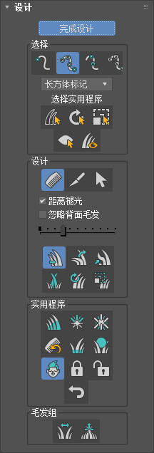

“设计”卷展栏(Hair 和 Fur)
使用“Hair 和 Fur”修改器的“导向”子对象层级,可以在视口中交互地设计发型。交互式发型控件位于“设计”卷展栏中。该卷展栏提供了“设计发型”按钮。您也可以单击该按钮开始设计发型。
使用头发导向设计发型
单击“设计发型”将其启用,或者在“选择”卷展栏或修改器堆栈中选择“导向”子对象层级之前,样式工具不可用。

界面
注: 只有生长对象是网格时,此卷展栏中的控件才可用。如果生长对象是样条线,“设计”控件不起作用。相反,可以通过编辑基本样条线对象设计发型。
设计发型/完成发型
单击“设计发型”开始设计发型。单击“完成发型”禁用样式模式。启用此按钮时,笔刷立即可用。默认情况下,活动工具是“转换”。启用“设计发型”可以访问“选择”卷展栏中的“导向”子对象层级,然后选择所有导向。
