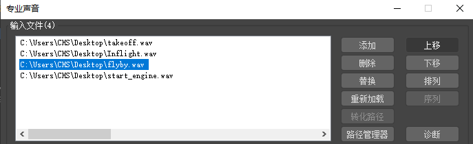

  6. 在“ProSound”对话框 “输入文件”组中,单击“添加”。
    “打开”对话框会自动打开至活动项目文件夹中的 \sounds 文件夹。如果声音文件 flyby.wav、 inflight.wav、 start_engine.wav 和 takeoff.wav 不存在,请导航到保存 ProSound 教程场景文件的文件夹。
  7. 高亮显示 flyby.wav、 inflight.wav、 start_engine.wav 和 takeoff.wav 声音文件(以任意顺序),然后单击“打开”。
    这些文件在“输入文件”组中显示为列表。虽然不强制要求按照这些文件在音频轨迹中的播放顺序来放置这些文件,但这样做很有用。
  8. 从“输入文件”组声音文件列表中,高亮显示 start_engine.wav ,然后根据需要多次单击“上移”以将该文件放在列表顶端。
  9. 高亮显示 takeoff.wav ,然后单击“上移”直到它正好显示在 start_engine.wav 下方。使用“上移”将 flyby.wav 放在列表中的下一个位置。

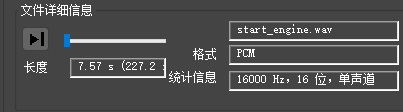

  10. 高亮显示列表中的某个文件,然后在“文件详细信息”组中,单击“播放”按钮听其内容。
    “文件详细信息”组还包含用来控制文件在场景中的播放方式的选项。例如,您可以循环播放文件以使其重复指定次数,或输入声音播放范围的第一帧和最后一帧。“活动”选项使您可以将声音文件包括在播放内容中或将其从中排除。
    然而,在本教程中,您将使用摄影表以更直观的方式设置这些参数和其他文件播放参数。

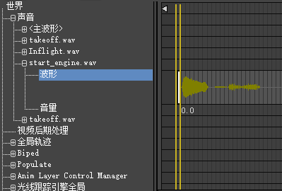

  1. 在“摄影表”轨迹视图层次结构上,展开“声音”轨迹以显示主轨迹和四个附加轨迹,每个轨迹都代表加载到场景中的声音文件。

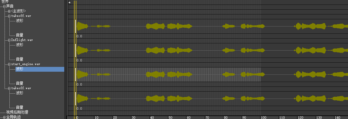

  2. 展开每个轨迹。 在“摄影表”窗口中,您可以查看声音的波形。
    波形是表示音频信号的图像,显示振幅随时间的变化。轻柔的声音,如脚步声,会产生窄幅图案,而尖锐的声音,如椅子腿刮擦声,则显示宽幅图案。波形可帮助您直观地表示音频记录中的事件。
    主波形轨迹直观地表示了所有轨迹汇编后的结果。
  3. 折叠主轨迹以查看四个独立声音轨迹的波形和音量组件。
    第一、第二和第四个声音轨迹以单声道方式录制,因此显示为单个波形。第三个声音轨迹 flyby.wav 以立体声方式录制,显示为两个波形,一个表示左声道,另一个表示右声道。

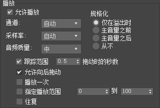

    默认情况下,向前播放动画时音频正向播放:当您反向拖动动画时则没有音频。
  1. 要在拖动时反向收听音频,请将该音频高亮显示,然后在“摄影表”层次结构中的“声音”轨迹上单击右键,然后从四元菜单中选择“属性”。在“ProSound”对话框 “播放”组中,启用“允许向后拖动”。
  2. 尝试前后拖动动画。
    现在您可以听到场景中反向播放的所有音频。
