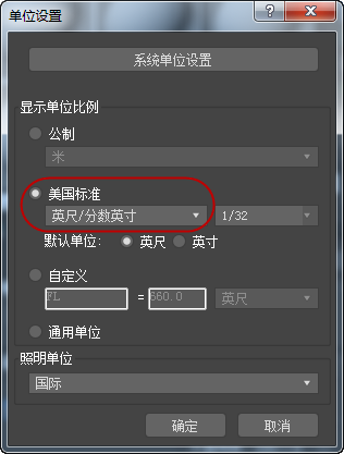

设置显示单位比例:
    注: 如果在美国之外使用产品,您可以按以下步骤选择使用公制显示单位比例:最为重要的是比例属于现实世界的度量单位,而非 3ds Max 中默认的“通用单位”设置。
  1. 在菜单栏中,选择“自定义”“单位设置”。
    “单位设置”对话框会出现。
  2. 在“显示单位比例”组中,如果需要,选择“美国标准”。
    如果需要,将比例设置为英尺/小数英寸。
    注: 使“系统单位设置”保留原样。在加载一个使用不同系统单位的文件后,或者如果正在使用的文件包含的值太大或者太小以至于在数值输入字段中不能正确显示,它仅可以更改为将系统单位重置为默认设置(英寸)。
  3. 单击“确定”接受更改。
    现在,当制作图形时,其度量值将以熟悉的真实世界术语显示于命令面板中。

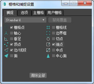

设置捕捉:
  1. 在主工具栏中,右键单击 (3D 捕捉切换)。
    3ds Max 将打开“栅格和捕捉设置”对话框。
  2. 在“捕捉”面板中,启用“栅格点”、“顶点”、“边/线段”和“端点”。确保已禁用所有其它捕捉。
  3. 关闭该对话框。
    现在,“捕捉”已启用,您将可以捕捉到顶点、栅格点和边。
    注: 与单位设置不同的是,捕捉设置不随场景一起保存,但 3ds Max 会在会话转换时记忆这些设置。
