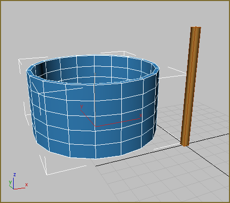

创建管状体:
  1. 在导航控件中,单击 (最大化显示)恢复原大小,以便可以看到圆柱体周围的区域。
  2. 在 “创建”面板 “对象类型”卷展栏上,单击以激活“管状体”。
    “管状体”按钮高亮显示,表明其已激活,可以使用。
  3. 在视口的任意位置拖出管状体。
    其大小无关紧要;可以立即对其更改。
    制作管状体。

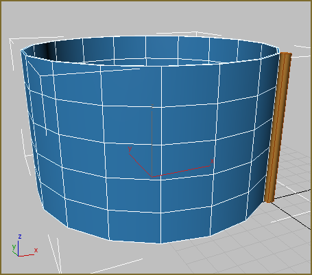

  4. 在“创建”面板“参数”卷展栏中,将“半径”从 1 更改为 6'0.0"。您可能需要单击 “修改”以显示“参数”卷展栏。
  5. 将“半径”从 2 更该为 5'11.0"
  6. 将“高度”更改为 7'0.0"
    更改管状体的半径和高度。
  7. 如果需要,执行缩小操作以便能观察到管状体和圆柱体。

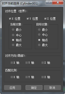

    接下来,您可以在圆柱体上方居中管状体。
  1. 在工具栏上,单击 “对齐”。
    管状体已选中,这样您可以将其与圆柱体对齐。
  2. 单击视口中的圆柱体。
  3. 在“对齐当前选择 (Cylinder01)”对话框 “对齐位置 (世界)”组中,启用“X 位置”、“Y 位置”和“Z 位置”。为“当前对象”和“目标对象”选择“轴点”。单击“确定”。
    管状体在圆柱体上居中。

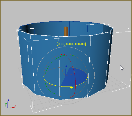

克隆管状体:
  1. 在主工具栏上,单击以激活 (选择并旋转)。
  2. 在键盘上,按 A 以启用“角度捕捉”。
  3. 按住 Shift 键并围绕 Z 轴将左侧封闭体旋转 180 度。
    管状体的复制旋转至封闭体另一面的位置。
  4. 当管状体的复制位于适当的位置时,释放鼠标按钮。
    3ds Max 将打开“克隆选项”对话框。
  5. 在对话框中,将“对象”选项设置为“复制”,并且将克隆命名为右侧封闭面板。单击“确定”。

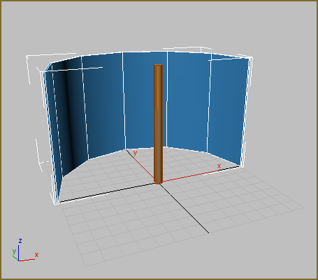

  7. 调整“切片”值以使管状体类似于下图所示。将“切片起始位置”设置为 45,并将“切片结束位置”设置为 -45.0。
  8. 将“侧面”值更改为 3。
    左右封闭体
    稍后将会对封闭体进行更多的处理,但是首先您要构建十字形旋转门。
