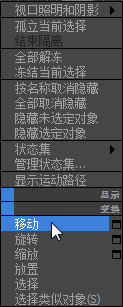

  3. 右键单击“透视”视口,并从菜单中选择“移动”。
    该右键单击菜单称为四元菜单。您可以使用它来访问工具栏和命令面板的工具,以便加快工作流程。您甚至可以对其自定义,以随时能使用您喜好的工具。
