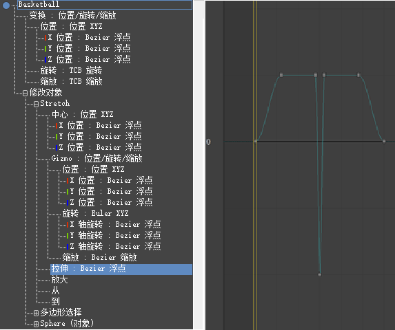

  1. 在“曲线编辑器”“控制器”窗口中,找到“拉伸”参数的轨迹。
    层次结构看上去像“篮球”“修改对象”“拉伸”“拉伸: Bezier 浮点”。您必须向下滚动以获取未在本练习中使用的过去的多个位置、旋转和缩放轨迹。
  2. 在“轨迹视图 - 曲线编辑器”工具栏上,单击 (参数曲线超出范围类型)。
  3. 在“参数曲线超出范围类型”对话框中,单击“循环”选项的传出按钮,然后单击“确定”。
    现在,挤压和拉伸模式会无限期地重复进行。
