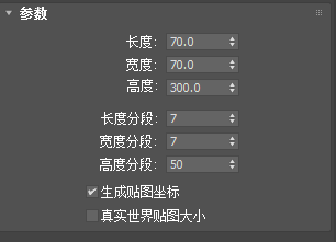

  3. 在 “修改”面板 “参数”卷展栏上,将长方体的参数设置如下:
    • 长度 = 70.0m
    • 宽度 = 70.0m
    • 高度 = 300.0m
    • 长度分段 = 7
    • 宽度分段 = 7
    • 高度分段 = 50
      分段是必需的,以定义楼层和窗格。
    注: 通常,高度为 300 米的建筑物应分为 100 个高度段,以创建每层均为三米的楼层,但是在本教程中值减半,以更利于多边形选择。
