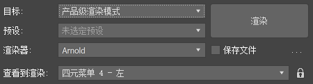

  2. 在“渲染设置”窗口的顶部,将“渲染器”设置为“Arnold”。

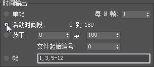

  3. 在“时间输出”组中,选择“活动时间段”。(如果保留设置为“单帧”,则将仅渲染当前显示的帧。)

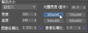

  4. 在“输出大小”组中,将默认值 (640 x 480) 更改为 320 x 240。
    此较小值只有默认设置区域的四分之一,从而使渲染速度更快。

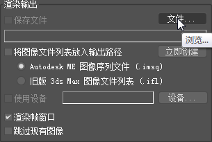

  5. 在“渲染输出”组中单击“文件”按钮。(要查看该控件,下滚即可。)
  6. 在“渲染输出文件”对话框上,将动画命名为 mybattlefield_attack.avi。单击“保存”以将动画保存到默认文件夹(通常为 \renderoutput)。
    警告: 必须在文件名中添加 .avi 扩展名,或者选择 AVI 作为文件类型。如果没有告诉程序保存的动画格式类型,则渲染不会进行工作。

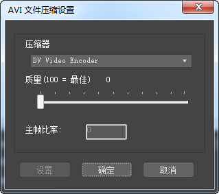

    3ds Max 将打开“AVI 文件压缩设置”对话框。
  7. 单击“确定”以选择默认设置。
    注: 您可以使用“压缩器”下拉列表选择特定视频压缩器或编解码器。可用选项取决于系统设置。许多编解码器提供用于调整输出质量(主要是输出分辨率)的“质量”滑块。对于默认 DV 视频编码器,此控件不可用。
    在“渲染设置”对话框上,“保存文件”现处于选中状态,同时输出字段显示 mybattlefield_attack.avi 的位置。
  8. 在“渲染设置”对话框的顶部,将“查看到渲染”选项设置为“Camera01”。
    不断检查以确保始终渲染正确的视口。
    提示: 在大多数情况下,将在摄像机视口中进行渲染。
  9. 单击“渲染”以开始渲染过程。
