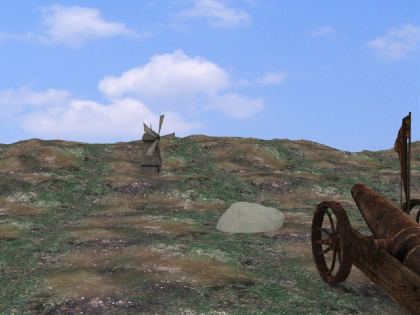

动画战争场景
使用 3ds Max 的基本功能,可创建一个简单的内含大炮、岩石、树和风车的战场场景。您还将添加摄影机并使用它从不同的角度观察场景。
本教程简要介绍了 3D 世界,适用于那些不熟悉 3ds Max 的人员。
最后的几个步骤会向您介绍如何添加一些基本的动画,然后将生成的效果转换成多媒体文件。
