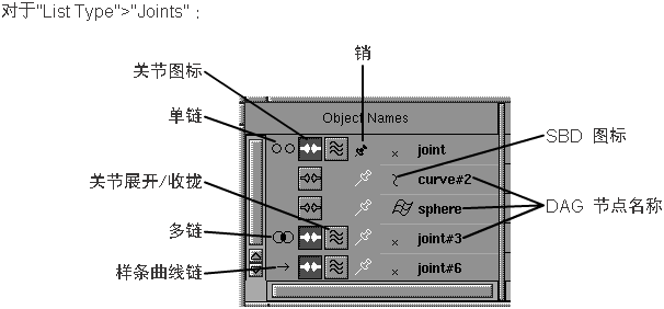

列表器内容取决于在“List Mode”中所做的选择。列表中的每个元素最多可以有四个图标以及一个 DAG 节点图标和 DAG 节点名称。
此开关将现有 DAG 节点更改为关节节点,或将现有关节节点更改为 DAG 节点。如果启用该图标,则它将显示为深灰色并包含白色骨关节,表示 DAG 节点是关节节点。在 SBD 窗口中,DAG 节点会在其 SBD 框中绘有一个关节图标。如果禁用该图标,则它显示为浅灰色而不是深灰色,表示 DAG 节点不是关节节点。
对于 DAG 关节节点,可以定制某些关节特性,供 IK 控制柄使用。这些特性在“Skeleton Editor”右侧的电子表格部分列出。
单击此图标可以展开关节,以查看所使用的关节组件及其关节限制。展开状态会保留下来,因此下次列出该关节时它将仍处于展开状态。再次单击该图标可以折叠关节。
单击此图标时,无论是否拾取了该项,它都将保留在列表上。图标将变为黑色的图钉。
双击 DAG 节点名称区域可以更改其名称。

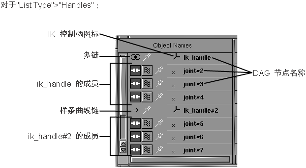

下列图标出现在 IK 控制柄名称的左侧,指示 IK 控制柄的控制类型:
“Shared joint”图标指示相应关节由单链和多链共享。

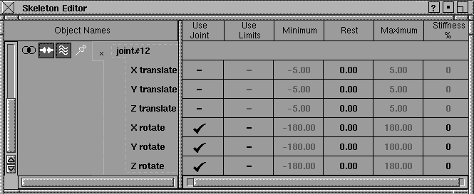

“Skeleton Editor”右侧是一个电子表格,其中包含可以为不同关节节点组件编辑的值。(只能编辑关节的值。若要在此窗口中编辑其他对象,必须先将其更改为关节。)

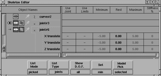

选择某个关节节点的关节展开图标,可以在电子表格中查看其关节的值。电子表格中每个关节的值由单链 IK 控制柄或多链 IK 控制柄使用。
以下屏幕显示“Skeleton Editor”,其“Show D.O.F.”菜单设置为“All”。
在电子表格中选择“Use Joint”和“Use Limits”列的条目,可以将其设置为“ON”(以复选标记指示)或“OFF”(以短横线指示)。
如果设置为“OFF”,则在变换期间不会更改该参数。若要限制关节的运动,此参数很有用。例如,在腿部的骨骼层次中,可以限制膝关节,使其只能沿着 X 轴弯曲。此时,应将“Use Joint”的沿 Y 轴旋转和 Z 轴旋转设置为“OFF”。
如果设置为“ON”,则在变换期间,关节将使用相邻的“Minimum”和“Maximum”两列中定义的限制。如果希望关节组件在指定的关节范围内移动,此参数很有用。例如,表示肘部的关节节点所需的范围可能是 0 到 170 度。如果“Use Limits”设置为“ON”,并且设置了这些范围限制,则在变换期间,肘关节不会采用该范围之外的值。
如果设置为“OFF”,将忽略为该关节设置的任何关节限制。为了表明这一点,“Minimum”和“Maximum”单元格将灰显,并且不可编辑。
若要定义限制,请参见“Set”菜单部分对“Set”按钮的描述。

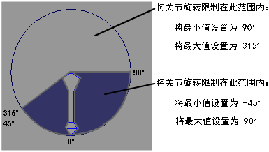

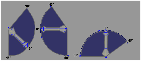

将最初绘制骨骼的方向确定为 0 度。如果要倾斜绘制骨骼,上一个示例中的最小值和最大值的范围将如下所示。
这两个列可以使用任何值。这些值表示关节参数的最小值和最大值。对于旋转参数,值是以度为单位的角度。对于平移参数,值以厘米为单位。在相应列中单击要更改的关节对应的行,然后设置该关节的最小值或最大值。
还可以使用“Minimum”和“Maximum”设置菜单项来设置关节的最小值和最大值。
限制要求最小值必须小于最大值,并且静止位置必须介于最小值和最大值之间。如果输入的最小值大于最大值,或如果输入的最大值小于最小值,则最小值和最大值将会交换。如果启用了“Use Limits”,最小值和最大值将限制关节参数可以具有的范围。

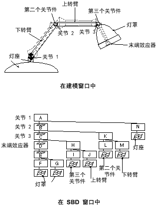

以下示例显示台灯及其骨骼层次:
关节将分层次列出。

“Show D.O.F.”弹出式菜单控制在单击某个关节节点的“joint expansion”按钮时,将会显示的旋转参数和平移参数。D.O.F. 表示从 IK 控制角度看到的自由度。
这是默认模式。在“Skeleton Editor”的列表器中单击某个关节节点的关节展开图标时,将看到该关节节点所有可能的自由度(即 X、Y 和 Z 轴旋转和平移)。

“Set”菜单用于将当前选定行中的“Minimum”和“Maximum”列设置为对应关节参数的当前值。
在“Skeleton Editor”列表器中选择关节,然后从“Set”菜单中选择以下设置之一:
所有选定行当前的最小参数值将设置为关节的对应参数的当前值。
所有选定行当前的最大参数值将设置为关节的对应参数的当前值。
例如,假定关节的“Y Rotation”值设置为 60 度:
在“Skeleton Editor”中选择该关节对应的“Y rotate”行。
选择“Set”>“Maximum”。关节对应的“Y rotate”行中的“Minimum”列将设置为 60 度。

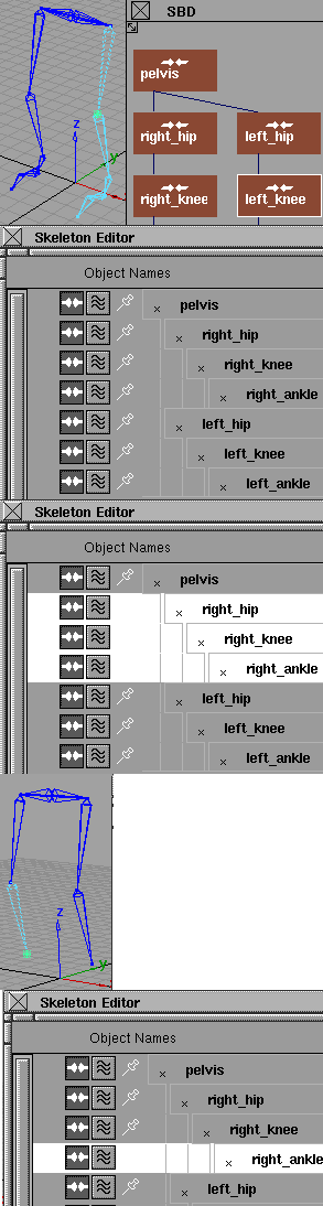

通过以下示例可以最好地说明其工作过程。假定您已创建了双腿的体形:
在建模环境中拾取“left_knee joint”节点。
在“Skeleton Editor”中选择“List Mode”>“Skeleton”。现在,“Skeleton Editor”的列表器中包含双腿体形的关节节点的层次列表。
在“Skeleton Editor”的列表器中,选择右腿的所有关节(“right_hip”、“right_knee”、“right_ankle”)。
选择“Model Pick”>“Selected”。
因为在列表器中未选择左膝,所以,在建模环境中也取消拾取左膝。因为右腿的关节之间存在拾取冲突,所以,将会选择最低层的关节 (right_ankle),并会在建模环境中拾取该关节。在列表器中将会取消选择右腿的其他关节,因为无法在建模环境中拾取这些关节。
