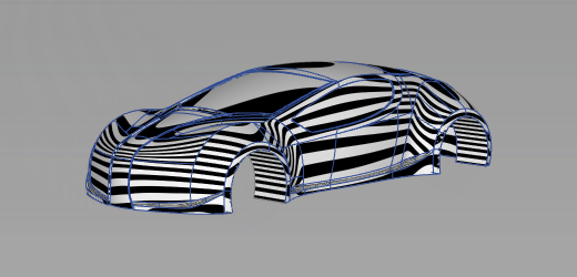

在曲面上显示水平或垂直高光。用于标识不能平滑衔接的曲面(即曲面具有不匹配的切线)。
此模式在曲面上显示水平或垂直高光。
“Horizontal/Vertical”高光可以帮助您查找曲面瑕疵。此高光常用于标识具有不匹配切线的相邻曲面(即不能平滑衔接的曲面)。为此,您还可以使用“Surface Continuity”,但是通过“Horizontal/Vertical”高光可以更清晰地查看曲面。
通过此模式,可以将多个黑白高光扫掠过曲面。您可以查看高光不能平稳前进的位置。高光走向中的跳跃表示曲面中或其与另一曲面的边界处存在瑕疵。
此模式在曲面上显示水平或垂直高光。
