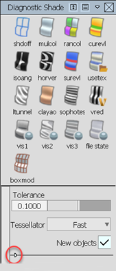

打开诊断着色显示控制窗口,您可在该窗口中使用各种模式对模型进行着色显示。
“Shading”下的图标可对您的几何体进行着色显示,因此您可以查看和计算曲面。不同的着色显示模式可提供有关曲面的不同诊断信息。

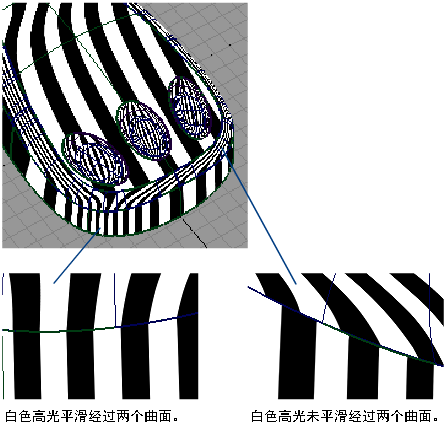

诊断着色显示中的某些工具,如“Horizontal/Vertical”,可根据模型曲面模拟光反射。在曲面上反射光是检查凹凸、凹痕或其他不规则体的一种很好的方法。反射还能查出任何未能平滑衔接的曲面。

选择着色显示模式后,单击左下角的白色箭头可显示或隐藏选项。
控制“Tessellator”为“Fast”时对曲面进行镶嵌细分的精确度。滑块范围是 0.0001 到 1.0。默认值是 0.1。
