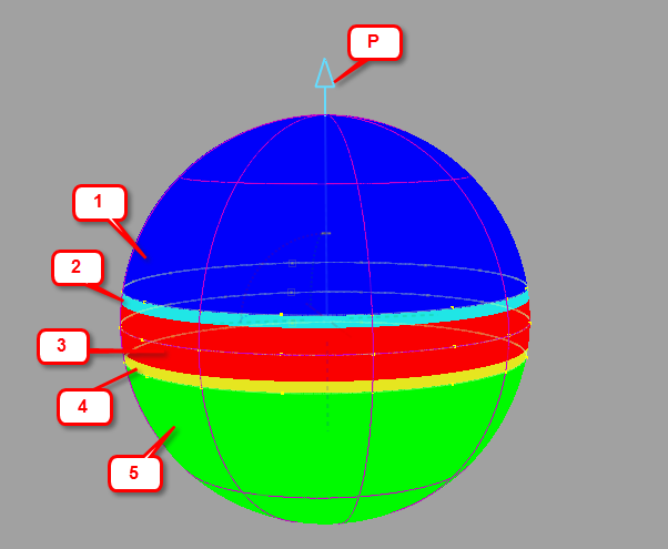

通过“Draft Angle”着色显示模式,可以沿拉伸向量的两个方向评估拔模内区域和拔模外区域,因为模具通常沿两个方向分离。曲面中正的和负的拔模内区域和拔模外区域以及公差区域以不同的颜色进行着色。公差区域是构成拔模外区域一部分的“颗粒冲洗”区域。

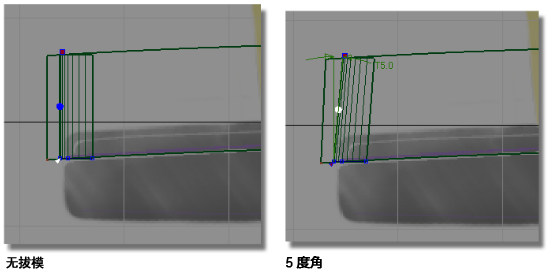

在上图中,拔模曲面沿拉伸方向倾斜 5 度的角。通过此角度,可以将模型从注塑模具中拉出。

拔模区域内的点以蓝色或绿色进行着色显示,而拔模区域外的点则以红色进行着色显示。也可以通过“Pos Tolerance”和“Neg Tolerance”数字字段以青色和黄色显示公差区域。
![]() 使用拔模角度诊断着色显示的输出,显示不同的着色显示区域。P = 拉伸方向。 |
如果要针对给定拔模角度(“Pos Draft Angle”)相对于给定拉伸向量查看拔模内区域和拔模外区域,请选中此选项。
如果曲面点和拉伸向量之间的角度小于此值,则曲面点位于拔模外部,并且显示为红色。
如果曲面点和拉伸向量之间的角度大于此值,则曲面点位于拔模内部,并且显示为蓝色。
在正的拔模内区域和拔模外区域之间显示青色公差区域。公差值表示以度数测量的角度。如果公差值为 0,则不显示公差区域。
如果要针对给定拔模角度(“Neg Draft Angle”)相对于拉伸向量的负(反)方向查看拔模内区域和拔模外区域,请选中此选项。
如果某个曲面点与拉伸向量的相反方向之间的夹角小于此值,则该曲面点位于拔模外部,并且显示为红色。
如果某个曲面点与拉伸向量的相反方向之间的夹角大于此值,则该曲面点位于拔模内部,并且显示为绿色。
在负的拔模内区域和拔模外区域之间显示黄色公差区域。公差值表示以度数测量的角度。如果公差值为 0,则不显示公差区域。

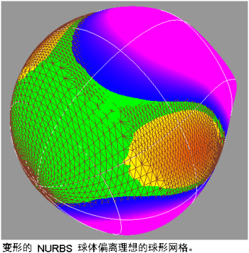

如果已扫描对象,并且正尝试将扫描数据与 NURBS 曲面匹配,则通过“Deviation Map”模式可以了解两个对象发生偏差的位置。它将计算一组网格与一组 NURBS 曲面之间的距离,并将其显示为进行颜色编码的贴图,以便对该间隙的严重程度进行快速评估。
“Deviation Map”还可以显示两组曲面或两组网格之间的偏差。
