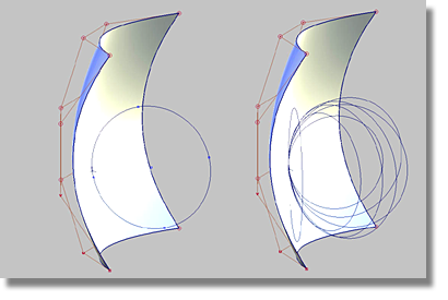

Curvature Evaluation Type
该图列出的“Curvature Evaluation Type”设置可计算每个点的曲面曲率。此计算可测量每一点处接触曲面的圆的直径。位于具有相同直径的圆上的点将显示为相同的颜色。每个点都可以属于多个圆。“Curvature Evaluation”的“Type”设置指定将哪些圆用于计算。
注意:
此选项并非对于所有 Alias 产品都可用。
选择如何计算曲率:
Crv V 和 Crv U – 显示每个点的曲面 V 或 U 参数方向的曲率。
Crv Z、Crv Y 和 Crv X – 显示每个点的 Z、Y 或 X 轴方向的曲率。
Mean - 使用两个主曲率的平均值来估算每个点的平均曲率。
Gaussian - 使用两个主曲率的乘积。
Princ Min – 使用最小曲率值(即穿过每个点的最平坦曲线的曲率)。
Princ Max – 使用最大曲率值(即穿过每个点的最陡曲线的曲率)。

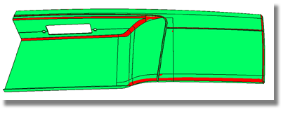

在下图中,低于定义半径限制的曲面或曲面区域通过“Princ.Max”设置亮显示为红色。

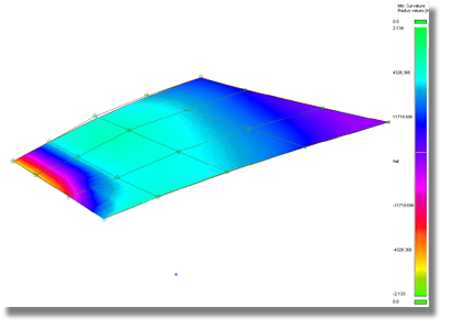

Curvature Color Scale
调整半径坡度比例以显示曲率变化的更精细的细节。
当启用“Min.Radius Limit”或“Max.Radius Limit”时(请参见下文),此选项不可用。
Radius Ramp
在活动建模窗口中显示将应用到曲率贴图的颜色范围(及各颜色对应的曲率半径值)。
曲率渐变是交互式的。可以添加、删除和移动渐变条目,并通过在设置位置处添加曲率值来设置比例值。
如果“+/- band”设置为 0.0,则曲率贴图是相对的,渐变颜色从左到右表示增加曲率值。(颜色与特定值之间没有关联。)
如果调整“Curvature Color Scale”、“Min. Radius Limit”或“Max Radius Limit”,则半径坡度会交互更新。
