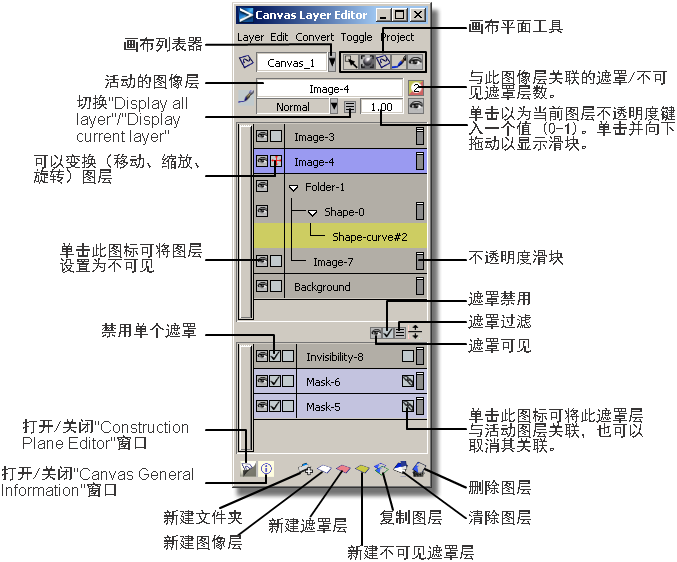

打开“Canvas Layer Editor”窗口,并允许您控制图像层、遮罩层和形状层在当前画布上的排列。
仅显示当前活动画布上的层。将鼠标悬停在图标上方可看到描述工具用途的“工具提示”。
此编辑器显示当前画布上不同类型的层。图像层和遮罩层在分割窗口中分开显示。这样,您就可以将一个或多个遮罩层关联到任一图像层,并可对不同的图像层重用相同的遮罩层。
还可以在该窗口的底部创建“Invisibility Mask layers”。这些层与遮罩层类似,但可以再次显示隐藏的绘图。
默认情况下,层缩略图处于打开状态。若要关闭缩略图以便为层名称提供更多空间,请选择“Preferences”>“General Preferences”
,转到“Paint”部分,然后移除“Show thumbnails in Canvas Layer Editor”中的复选标记。
此窗口中包含一组用于控制层的菜单和图标。某一功能既可以通过菜单项进行访问,也可以通过图标进行访问。
还可以通过热键编辑器(“Preferences”>“Interface”>“Hotkeys/Menus”
)的“Special:Canvas Layer Editor”部分将通过菜单访问的所有功能与热键相关联。
对构建平面和画布平面的管理是在不同的编辑器窗口中进行的。(请参见“Windows”>“Editors”>“Construction Plane editor”
但以下与画布相关的功能可从“Canvas Layer Editor”进行访问。
在“Canvas Layer Editor”中单击画布名称旁边的小箭头。
从画布列表器中选择另一个画布。
“Canvas Layer Editor”中的内容将更新为显示新活动画布上的层。
单击“Canvas Layer Editor”底部的
图标。
此时将打开“Canvas General Information”窗口。
再次单击
图标将其关闭。
| 图标 | 含义 |
| 视图窗口中层的可见性 | |
![]() | 可见 |
![]() | 不可见 |
![]() | 活动层不透明度值 |
![]() | 层不透明度滑块 |
![]() | 显示所有层 |
![]() | 仅显示当前(活动)层 |
| 层类型 | |
![]() | 图像(绘图) |
![]() | 遮罩 |
![]() | 不可见遮罩 |
![]() | 图像(绘图)形状 |
![]() | 遮罩形状 |
![]() | 不可见遮罩形状 |
![]() | 图像层包含隐藏的绘图 |
![]() | 文本层 |
| 在画布上移动层的功能 | |
![]() | 层可变换 |
![]() | 层不可变换 |
| 分割条上的遮罩图标(开关) | |
![]() | 显示/隐藏与活动层链接的所有遮罩(但始终保持启用状态) |
![]() | 启用/禁用与活动层链接的所有遮罩 |
![]() | 显示所有遮罩/仅显示与列表器中的活动层链接的遮罩 |
| 指向导入画布层的链接的图标 | |
![]() | 画布层与导入的图像保持同步。 |
![]() | 画布层与导入的图像不同步。单击图标以重新导入画布层。 |
![]() | 无法找到画布层。单击图标,然后选择“Yes”以重新导入画布层。浏览文件并将其选中或取消导入的图像与画布层的链接。 |
| 其他遮罩图标 | |
![]() | 此遮罩层与活动层相关联 |
![]() | 如果取消复选标记,将禁用此遮罩层,但保留与所有图像层的链接 |
![]() | 与活动图像层关联的遮罩层数目。 |
| 画布平面图标 | |
| | 请参见构建平面编辑器图标。 |
| 工具(位于编辑器底部) | |
![]() | 打开/关闭“Construction Plane Editor” |
![]() | 打开/关闭“Canvas General Information”窗口。 |
![]() | 新建文件夹 |
![]() | 新建图像层 |
![]() | 新建遮罩层 |
![]() | 新建不可见遮罩层 |
![]() | 复制层 |
![]() | 清除层 |
![]() | 删除层 |
