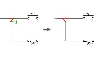

插入有角度的 T 形标记
在现有导线相交处插入有角度的 T 形连接符号。
将任何现有的点接线符号替换为有角度的接线符号。要在创建每个导线 T 形交点时自动插入有角度的 T 形标记,请在“图形特性: 样式”对话框的“布线样式”区域中设定默认的导线 T 形连接。
  1. 单击“原理图”选项卡 “插入导线/线号”面板 “插入 T 形点标记”下拉列表 “插入有角度的 T 形标记” 查找
  2. 在交点上或交点附近选择插入点。
    如果存在点标记,则会将其删除并替换为有角度的 T 形标记。
  3. 插入符号并将其重新连接到布线中后,按空格键或 ENTER 键在四个不同的方向间切换已插入的 T 形标记。显示合适的方向后,按“ESC”键。
    注: 若要在插入后更改 T 形符号的方向,请在标记上单击鼠标右键,然后选择“切换有角度的 T 形标记”(也可以从功能区或工具栏中选择工具)。要自定义这些符号的外观,请编辑存储在选定原理图符号库中的 T 形符号。这些 T 形符号的名称为 HT0_###.dwg 和 VT0_###.dwg,其中 # 表示 1、2、4 和 8 的组合。 每个符号均具有属性 WDWSEQ,该属性含有指示符号的三个接线点的接线路径优先级的三位数值。
    在标记上单击鼠标右键,然后选择“删除元件”以删除插入的 T 形连接符号并修复导线。
切换有角度的 T 形标记
在四个可能的方向之间切换现有的有角度的 T 形接线符号或窗选符号。
单击鼠标右键或按空格键依次在不同的 T 形连接方向之间进行切换。显示适当方向后,按“ESC”键。
  1. 单击“原理图”选项卡 “编辑导线/线号”面板 “切换有角度的 T 形标记” 查找
  2. 选择或窗选要更改的 T 形接线。
  3. 单击鼠标右键或按空格键在不同的 T 形连接方向之间进行切换,显示适当方向后,按“Esc”键。将任何 T 形点符号替换为有角度的 T 形符号,然后为每个符号切换四个可能的方向。
