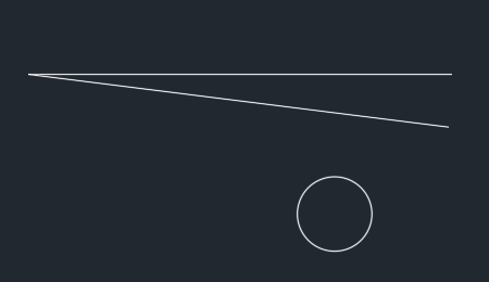

  1. 打开一个新图形,然后绘制两条直线和一个圆,如图所示。

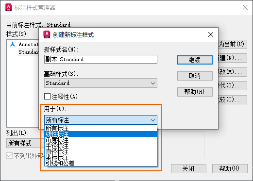

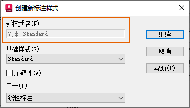

  4. 单击“新”,就像要创建标注样式一样。
  5. 在“创建新标注样式”对话框中,单击“用于:”下拉列表,然后选择“线性标注”。
    注: 选择特定标注类型时,“新样式名”文本框会处于禁用状态,因为它是您开始操作的选定标注样式的子样式。

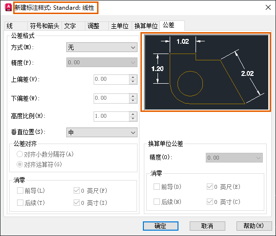

  6. 单击“继续”。
    “新标注样式”对话框即会打开。标题和预览区域指示它是“标准”标注样式的子样式,并且它将仅应用于线性标注。
    现在,可以更改子样式的设置。当“标准”主样式置为当前并创建线性标注类型时,将自动使用此子样式。

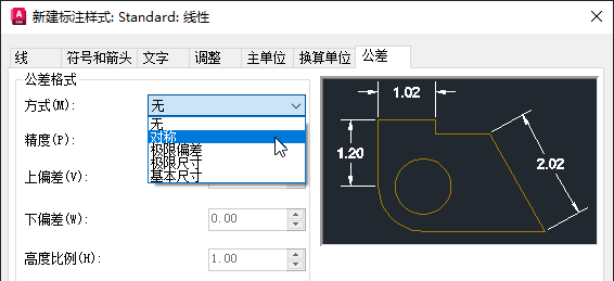

  7. 单击“公差”选项卡。

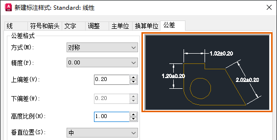

  8. 从“方法”下拉列表中选择“对称”。
  9. 输入“0.20”作为“上偏差”。
    预览区域会更新,以显示线性标注上的公差。

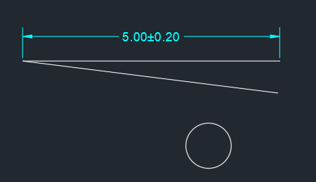

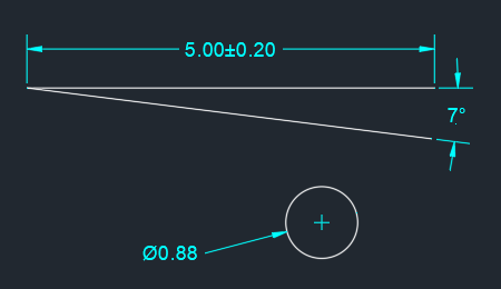

    现在,应该添加一些标注来试用子样式。当前样式为“标准”样式,因此添加的任何标注都会使用该样式,但仅线性标注应具有公差值。
  11. 依次单击“注释”选项卡 > “标注”面板 > “标注” 查找
  12. 选择水平线并放置标注。
    注: 如果不按 Enter 键,可以继续选择对象以创建更多标注。
  13. 选择圆以放置直径标注。

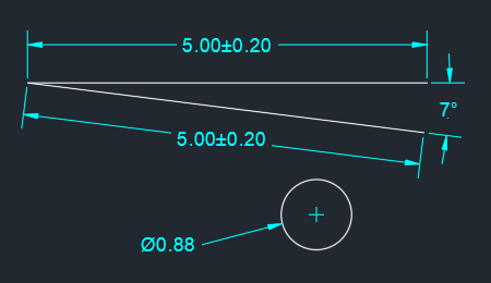

  14. 在命令提示下,输入“A”以添加角度标注。选择两条直线。
  15. 选择另一条直线以添加其他线性标注并放置该标注,然后按 Enter 键以退出 DIM 命令。
    即使所有标注都使用相同的样式,但仅线性标注包含公差。

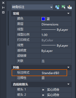

  16. 选择其中一个线性标注、单击鼠标右键,然后选择“特性”。
    标注样式显示为“Standard$0”,因为它是子样式。

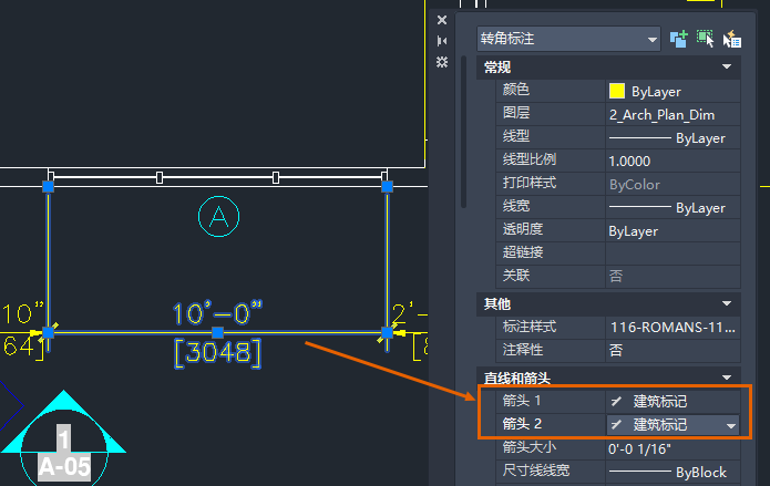

在我们介绍标注样式替代或子样式之前,让我们先来看一下替代标注对象设置的最简单方法。在本例中,我们将更改现有标注的特性。这些更改仅会应用于选定的标注,而不会更改标注样式本身。
  1. 打开样例图形“Wall Base.dwg”,该图形位于“C:\Program Files\Autodesk\AutoCAD <版本号>\Sample\Sheet Sets\Architectural\Res”
  2. 选择现有标注、单击鼠标右键,然后选择“特性”。
  3. 更改标注的任何特性。例如,将箭头样式更改为“建筑标记”。
  4. 要将标注恢复为其标注样式的特性,请选择该标注、单击鼠标右键,然后选择“删除样式替代”。

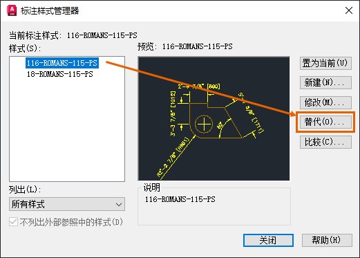

标注样式替代
当创建标注样式替代时,替代设置会用于该样式置为当前时创建任何标注。将其他标注样式置为当前后,会删除先前样式的替代。除非直接从标注中删除替代特性,否则标注上的替代特性会一直保留。
在本例中,我们将替代标注样式的箭头、文字样式和文字颜色设置。
  1. 如果已关闭上一练习中的样例图形,则打开“Wall Base.dwg”

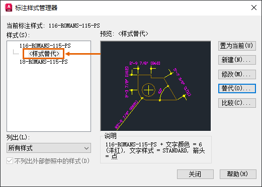

  2. 依次单击“常用”选项卡 > “注释”面板(已展开) > “标注样式” 查找
  3. 在“标注样式管理器”中,选择“116-ROMANS-115-PS”标注样式,然后单击“置为当前”。

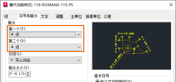

  4. 单击“替代”。

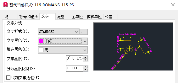

  5. 在“替代当前样式”对话框中,单击“符号和箭头”选项卡。
  6. 从第一个箭头下拉列表中选择“点”。第二个箭头会自动更改为“点”以匹配第一个箭头。
  7. 单击“文字”选项卡。
  8. 将文字样式更改为“标准”,将文字颜色更改为“洋红色”。
    预览区域会更新,以显示新设置。
  9. 单击“确定”。
    “标注样式管理器”指示该样式具有替代。
  10. 单击“关闭”。

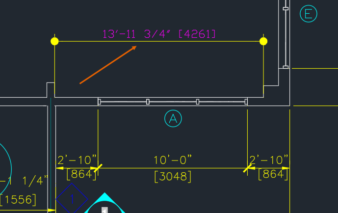

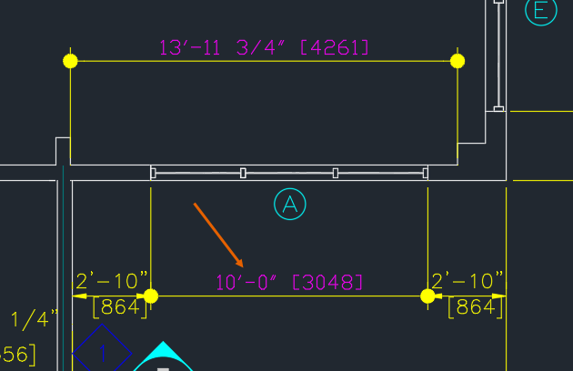

  12. 在图形中的某处创建标注。
    该标注使用在“标注样式管理器”中定义的当前标注样式的替代设置。
    还可以更新现有标注以使用当前标注样式,包括样式替代。
  13. 依次单击“注释”选项卡 > “标注”面板 > “更新” 查找
  14. 选择要更新为当前标注样式(包括替代)的标注,然后按 Enter 键。
比较标注样式与样式替代

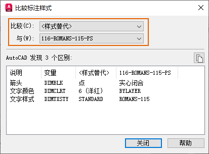

为了有助于了解样式与其样式替代之间的差异,请使用“标注样式管理器”中的“比较”功能。
  1. 依次单击“常用”选项卡 > “注释”面板(已展开) > “标注样式” 查找
  2. 选择“116-ROMANS-115-PS”标注样式或其下方的“<样式替代>”
  3. 单击“比较”。
    “比较标注样式”对话框即会打开。
  4. 确保将“<样式替代>”与“116-ROMANS-115-PS”进行比较。如有必要,请更改下拉列表中的选择。
    差异显示在对话框的下半部分。
注: 可以使用“比较”功能来查看任意两个标注样式之间的差异。只需从下拉列表中选择要比较的标注样式。

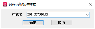

将替代另存为新标注样式
有时,您可能希望将替代另存为单独的新标注样式。
  1. 选择具有替代的标注对象之一。替代可以来自标注的特性更新,也可以来自使用标注样式替代插入的标注。
  2. 单击鼠标右键,然后依次选择“标注样式”>“另存为新样式”。
  3. 在“另存为新标注样式”对话框中,输入一个样式名称。
存回标注样式替代
也可以将标注样式替代存回到原始标注样式。
  2. “<样式替代>”上单击鼠标右键,然后选择“保存到当前样式”。
已替代的设置现在是“116-ROMANS-115-PS”标注样式的默认设置。
注: 如果不希望将样式替代存回到标注样式,可以删除该样式替代。使用以下方法之一删除标注样式替代,以便后续标注遵循原始标注样式设置:
  • 将当前标注样式更改为其他样式。
  • 打开“标注样式管理器”、选择标注样式下的“<样式替代>”,然后单击“删除”。
删除样式替代时,使用样式替代的现有标注不会更改。要从标注对象中删除替代,请选择标注对象、单击鼠标右键,然后选择“删除样式替代”。
