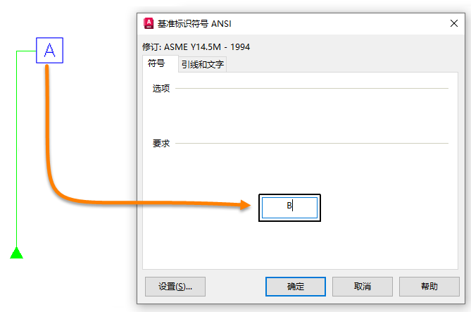

AMAUTOINCDATUMID 系统变量用于控制是否为基准标识符号和形状识别符号中的标识符启用自动增量。
| 值 | 说明 |
| 0 或“关” | “符号”对话框(AMDATUMID 和 AMFEATID)中包含一个大写字母“A”。您可以接受默认标识符,也可以手动输入所需的标识符作为附加标识符、重复标识符或自定义标识符。 |
| 1 或“启用”(默认) | “符号”对话框(AMDATUMID 和 AMFEATID)中包含自动增量标识符。您可以接受默认标识符,也可以手动输入所需的标识符作为重复标识符或自定义标识符。 |
标识符的自动增量使用大写字母字符,以 A、B、C 等开头。根据当前绘图标准和标准修订,特定字符将被忽略。
