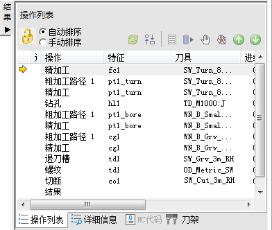

结果窗口中的操作列表选项卡显示了加工特征所需的所有操作。 操作旁边的黄色警告表示该操作存在潜在问题。 在这里,如果看到任何警告可忽略它们。

  1. 操作列表选项卡上选择自动排序选项。 这确保了自动排序规则应用于操作。
  2. 更改自动排序,将使用相同工具的操作组合在一起。
