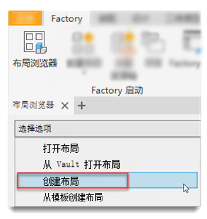

使用默认系统单位创建 Factory Design 布局
- 在“Factory”功能区 >“Factory 启动”面板 >“布局浏览器”菜单 >“选择选项”下拉菜单中,选择“创建布局”。
- 将新布局的名称输入“文件名”字段中。
- 单击“保存”。
- 系统将使用默认 StandardFactoryLayout.iam 模板文件自动创建新布局文件。
- 此时将打开文件。在快速访问工具栏或“应用程序”菜单中单击“保存”可访问“另存为”对话框,以重命名文件并将其保存到本地磁盘或网络。
有关“选择选项”菜单中的命令的详细信息,请参见布局工作流。

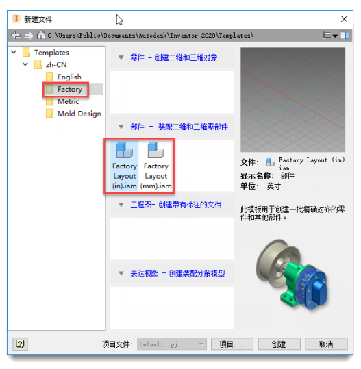

使用其他系统单位创建 Factory Design 布局
使用“Factory 启动”面板中的“布局浏览器”命令时,将创建一个自动使用 Factory 布局模板的文件。该模板与为 Inventor 安装指定的系统单位相匹配。您可以使用“新建”命令创建使用其他单位制的 Factory 布局。
- 在快速访问工具栏或 Inventor 的“文件”菜单中,单击“新建”
- 在“新建文件”对话框中单击“Factory”文件夹,然后选择 Factory Layout(mm).iam 或 Factory Layout(in).iam。
- 单击“创建”。
- 使用功能区中激活的“Factory”选项卡来设计布局。
- 文件将打开,并被指定一个默认名称。在快速访问工具栏或“应用程序”菜单中单击“保存”可访问“另存为”对话框,以重命名文件并将其保存到磁盘。
