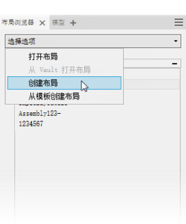

  1. “布局浏览器”中,单击“选择选项”菜单以显示选项,然后从列表中选择“创建布局”

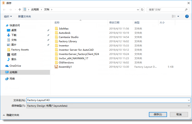

  1. 输入新布局的名称,然后单击“保存”

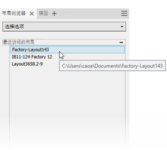

您可以从“布局浏览器”>“最近访问的布局”列表中访问刚刚创建的布局。
创建 Factory 布局后,还将创建 LayoutData 文件,通过所有 Factory CAD 软件中的“布局浏览器”都可访问该文件。您可以通过快捷关联菜单打开 LayoutData 文件,从而处理所有 Factory Design 数据。
