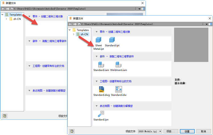

Inventor 支持在单个 Inventor 安装中安装和使用多个语言包。您可以使用“开始”菜单快捷方式(使用 /language 参数)在它们之间进行切换。

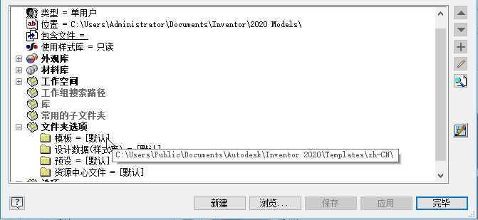

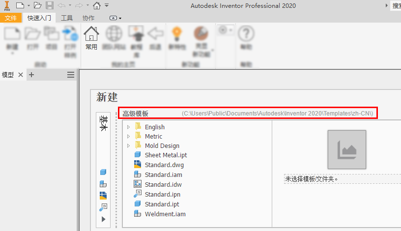

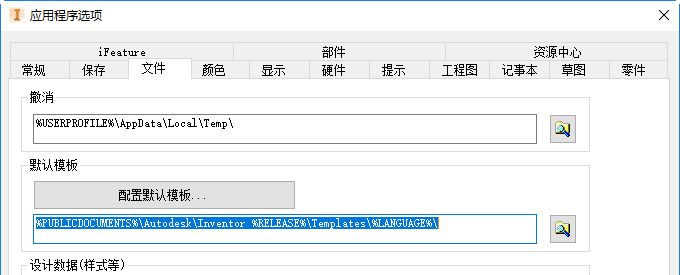

在 Inventor 2020 中,所有语言包均以相同的方式安装和处理。默认安装路径为 C:\Users\Public\Documents\Autodesk\Inventor 2020\Templates\%Language%。更改语言时,Inventor 会自动更新模板路径以使用相应语言的已安装模板。
下图显示了 Inventor 中管理或显示模板文件路径的位置:
