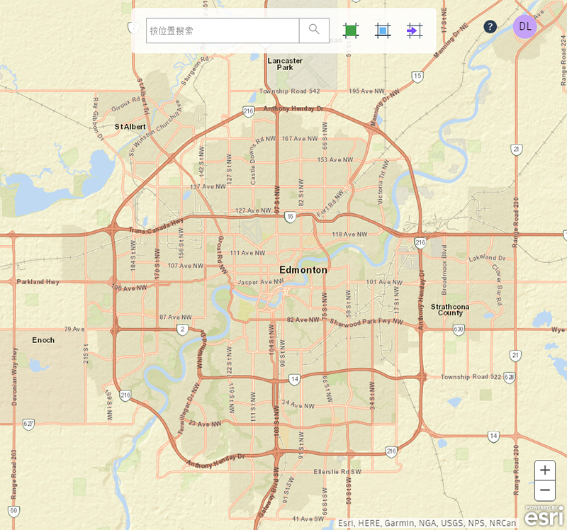

导航到您的关注区域
在搜索栏中输入位置名称、地址或关注点。也可以输入经度和纬度坐标,或者导入用于定义您的关注区域的 SHP 文件。使用鼠标平移和缩放,或者使用缩放工具(+/- 按钮)进一步优化您的搜索。使用选择工具定义您的关注区域。

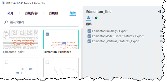

浏览数据集
使用“公开”、“我的内容”、“我的组”和“组织”过滤器浏览选定关注区域的可用数据集。请参见 ArcGIS Online 帮助以了解如何查找和使用 ArcGIS Online 内容
