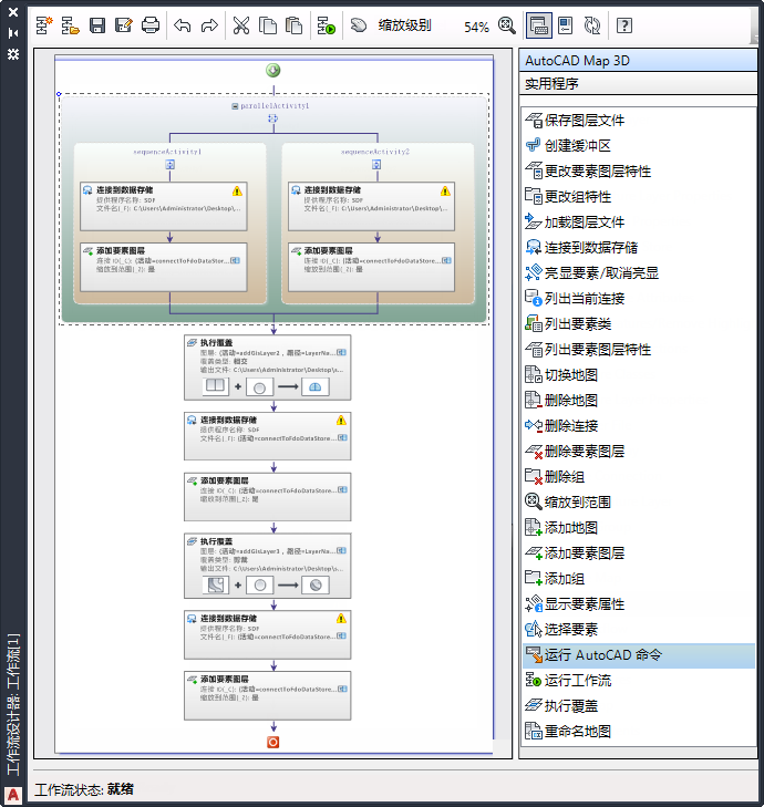

使用“工作流设计器”可以为工作流中的活动创建或编辑顺序和参数。
