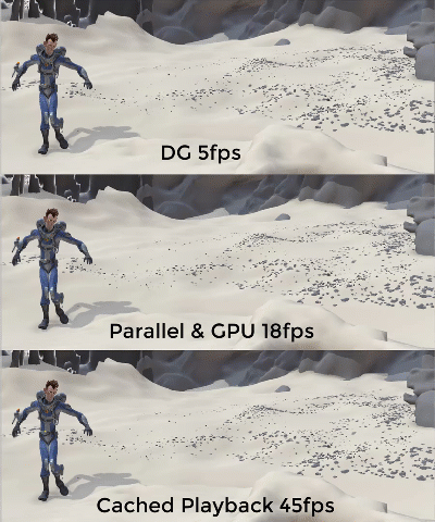

“缓存播放”(Cached Playback)可用于查看对动画所做的更改,而无需创建播放预览。它显示为沿着时间滑块(Time Slider)底部的蓝色条带。
以前,每次修改场景时,Maya 都需要更新和重画。若要查看您所做的编辑,通常必须播放预览。这些更新非常耗时,具体取决于场景的大小和所做的更改。现在,您的场景会在您工作时自动缓存,而 Maya 仅重新计算已更改的动画部分,而不是重画整个场景。
