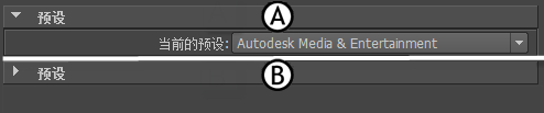

使用该选项可以更改组或选项在 UI 中的默认显示方式,即,是展开 (A) 还是收拢 (B)。

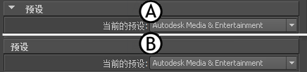

使用此选项可将组设置为可展开 (A) 或不可展开 (B)。
