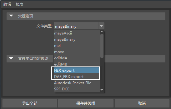

  2. 从“常规选项”(General Options)下的“文件类型”(File type)菜单中选择“FBX 导出”(FBX export)。
    “文件类型”(File type)菜单

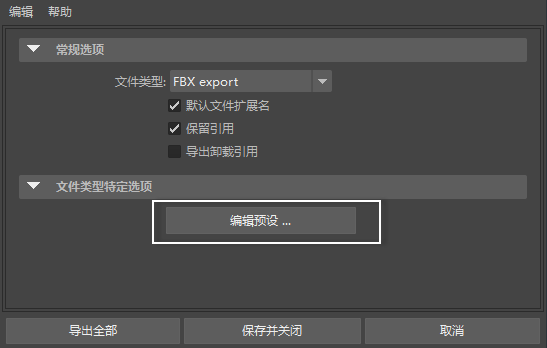

    “编辑预设”(Edit Preset)按钮显示在“文件类型特定选项”(File Type Specific Options)中。
  3. 单击“编辑预设”(Edit Preset)可显示“导出/导入选项”(Export/Import Options)对话框。

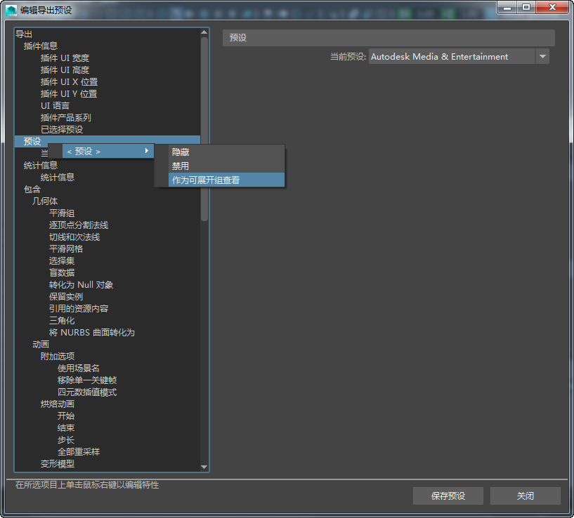

    “编辑预设”(Edit Preset)对话框分为两部分,在左侧部分中添加了 FBX 选项的树视图。
  4. 选择树视图中的元素,然后单击鼠标右键以访问“编辑”(Edit)选项。请参见“编辑模式”(Edit Mode)选项。
    注: 某些编辑选项是所有结构层级共有的,而某些则特定于某个特殊的结构层级。您可以在任意选项结构层级中应用某些选项。请参见“编辑模式”(Edit Mode)选项。
  5. 单击“保存预设”(Save Preset)。
  6. 在显示的“正在保存新预设”(Saving new preset)对话框中,键入新预设的名称。例如,“MyNewPreset”。
    下次加载 Maya 时,新预设将显示在 Maya FBX 插件中。
