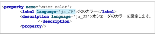

您可以自定义模板和视图,为资产提供翻译的已发布名称和描述。<label> 和 <description> 元素(可用于更改资产的显示文本)支持显示不同语言的文本。请参见本地化元素:界面标签和描述。
本地化模板或视图中的显示文本
标签和描述可以添加到模板文件的任何元素中。详细信息请参见资产模板的各个部分。
<label> 文本将作为属性名称显示在“属性编辑器”(Attribute Editor)中,当用户鼠标悬停在“资产编辑器”(Asset Editor)中的该属性上时作为工具提示显示。<description> 文本作为“属性编辑器”(Attribute Editor)中属性上的工具提示显示。
