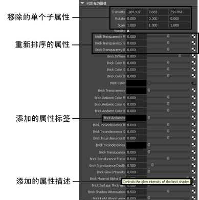

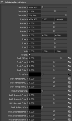

下图显示的“属性编辑器”(Attribute Editor)适用于使用指定了基本、默认模板的资产。尚未对资产模板进行编辑。
可以在选择的 XML 编辑器中编辑资产模板文件。(有关模板文件的详细信息,请参见资产模板的各个部分模板文件格式。)下图显示的“属性编辑器”(Attribute Editor)适用于模板文件经过简单修改的相同资产。

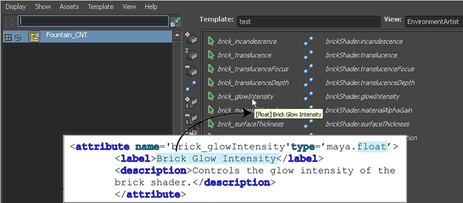

在模板中重命名已发布的属性名称
  1. 请编辑 <attribute> 元素中的 name 文本字符串。
    注:
    <attribute> 元素的 name 中不能包含空格、特殊字符或多字节字符。如果要显示含空格或特殊字符的属性名称,请添加 <label> 元素来包含此类名称。

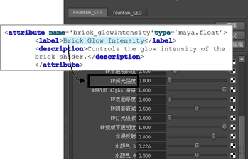

更改资产的显示名称
  1. 编辑 <attribute> 定义中的 <label> 元素。
    与属性名称不同,<label> 元素可以包含空格、特殊字符和多字节字符。
    注:
    编辑 <label> 元素也会更改显示在“资产编辑器”(Asset Editor)中属性上的工具提示文本。

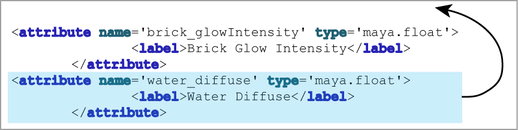

对已发布的属性名称重新进行排序
  1. 选择并剪切整个 <attribute> 元素。
  2. 将元素粘贴至新的位置。
    请勿将选定的属性元素粘贴至其他属性元素的内部,因为此结构将无法验证。
从模板中移除已发布的属性名称
  1. 删除整个 <attribute> 元素。

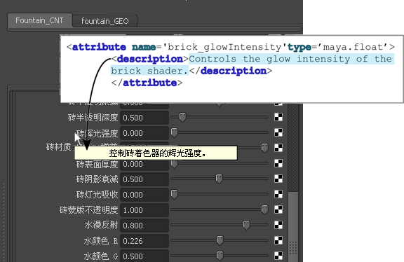

更改在“属性编辑器”已发布名称上显示的工具提示
  1. 编辑属性 <description> 元素中的文本。
    提示:
    可以将 <description> 标记中的文本本地化。请参见本地化资产用户界面
注:
“资产编辑器”(Asset Editor)还会显示基于属性的 <type><label> 元素的工具提示。
