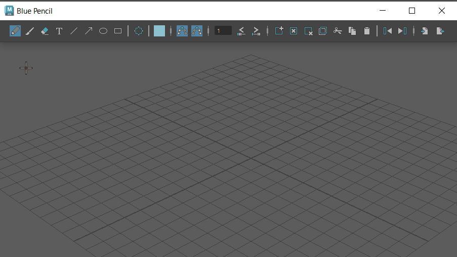

  1. 通过执行下列操作之一打开 Blue Pencil 工具:
  2. Blue Pencil 工具栏中选择工具,然后在视口中开始绘制。

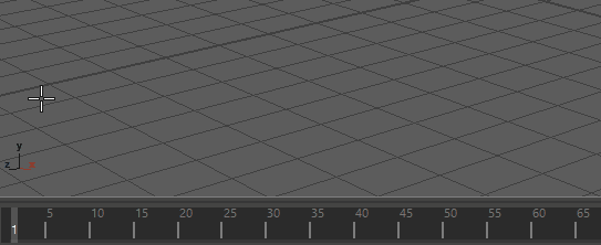

    Blue Pencil 帧会自动显示在时间滑块的当前时间指示器的位置。此帧被视为活动 Blue Pencil 帧。
    提示:
    使用 Blue Pencil 的“重影”(Ghost)工具查看最多包含前面或后面十个帧的 Blue Pencil 图形。请参见预览包含重影的 Blue Pencil 帧
  3. 若要在另一个时间处绘制帧,请将时间滑块(Time Slider)上的当前时间指示器移动到新位置,然后单击 Blue Pencil 工具栏上的“添加帧”(Add Frame)图标。(如果在不存在 Blue Pencil帧的时间开始绘制,则会创建帧。)
    可以按住 Shift 键并拖动以重新组织时间滑块(Time Slider)Blue Pencil 帧的顺序。有关详细信息,请参见使用 Blue Pencil 帧

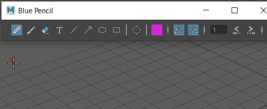

调整 Blue Pencil 工具属性:
    Blue Pencil 工具栏的图标上单击鼠标右键以访问“工具”(Tool)选项,例如,“笔刷大小”(Brush Size)或“不透明度”(Opacity),或者 BM - 在视口中拖动以快速更改这些设置。请参见调整 Blue Pencil工具。
    您还可以在 Blue Pencil 工具设置(Blue Pencil Tool Settings)中访问 Blue Pencil 工具属性。
    注: Blue Pencil 支持使用压力敏感型绘图板。有关详细信息,请参见将绘图板与 Blue Pencil 结合使用
