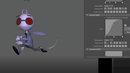

此更新包含对 Blue Pencil 工具的更新,可增强您的绘图体验
使用新的衰减曲线定义 Blue Pencil 笔划
对
Blue Pencil 工具的增强包括:
- 添加了衰减曲线设置,以便您可以创建自定义笔划轮廓。
- 改进了包含 BP 帧的场景的打开和保存时间。
- 在显示(Show)面板菜单中添加了 Blue Pencil 选项,以便您可以关闭或打开图形。
- 可以通过在层管理器中的摄影机名称上单击鼠标右键来删除摄影机层。
- 解决了笔划大小和外观存在的多个不一致问题。
- 新增了对分析器的支持,以便进行性能跟踪。
