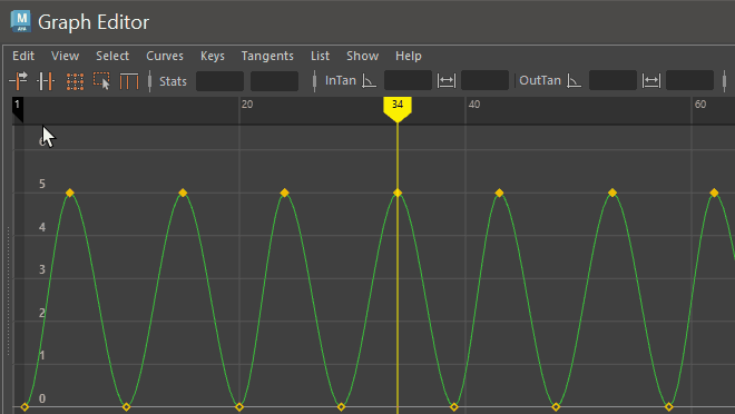

新曲线图编辑器切线控件

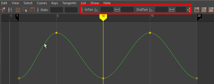

“曲线图编辑器”(Graph Editor)工具栏中新增了切线的“角度”(Angle)和“权重”(Weight)选项。
两个新的选项 “角度”(Angle)“权重”(Weight)已添加到“曲线图编辑器”(Graph Editor)工具栏,以便轻松访问并更好地控制切线权重,从而允许您同时(手动或通过输入精确值)更改多个关键帧的角度和权重,并保持与曲线接触。
这些控件在曲线图编辑器(Graph Editor)内为 Maya 提供了新的控件,而以前,您只能在“属性编辑器”(Attribute Editor)中修改多个输入/输出切线和权重。
“角度”(Angle)和“权重”(Weight)字段支持相对值,即数字可以带有前缀 +=、-=、*= 和 /= 字符。(与“曲线图编辑器”(Graph Editor)的“统计信息”(Stats)字段相同。)
