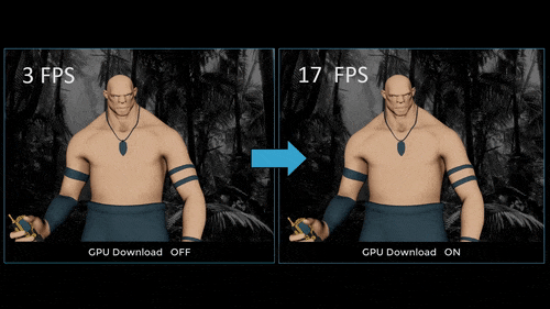

GPU 下载/重建优化:大约 25 万个顶点的角色,具有 3 层面部绑定和 115 个关节
例如,上图中的角色有一个项链,该项链有一个将刚性吊坠附加到带子的 uvPin 节点。带子本身随身体几何体变形。以前,由于 uvPin 或毛囊不能使用 GPU 进行解算,因此整个角色不能使用 GPU 进行解算。
在此特定情况下,吊坠导致无法使用 GPU 解算项链,进而导致角色的整个身体无法使用 GPU 进行解算。解决方法通常是采用分辨率较低的平行变形结构。

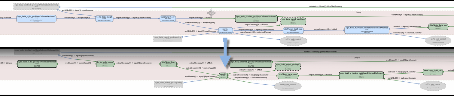

现在支持 GPU 下载或回读。在对 CPU 网格应用 GPU 变形后会自动转化带子几何体。这样,便使用 CPU 计算约束。(在可视化图表中,它显示为从绿色变为蓝色的箭头。)
GPU 下载示例:上图是禁用“GPU 下载”的情况。下图是启用“GPU 下载”的情况,现在有更多绿色节点使用 GPU 运行

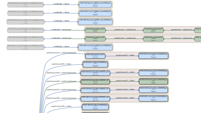

此外,还对从解算工具包生成的可视化图表进行了改进,可显示更多信息:绿色节点使用 GPU 进行解算,而蓝色节点使用 CPU 进行解算。灰色节点作为解算器的外部输入和输出的节点。

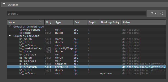

还添加了一个新大纲视图,其中显示解算器中的所有节点、它们的解算方式、不能使用 GPU 对其进行解算的原因以及它们的分组方式。
