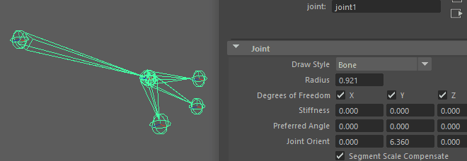

新的关节绘制样式
新的绘制样式“关节”(Joint)已添加到“关节”(Joint)选项的“绘制样式”(Draw Style)菜单中。
不同关节绘制样式概览
此新绘制样式将添加到前三种类型:“骨骼”(Bone)、”作为外框的多子对象”(Multi-child as Box)和“长方体”(Box)。
“绘制样式”(Draw Style)菜单中选择“关节”(Joint)时,仅显示没有连接骨骼的球体。(如果选择“骨骼”(Bone),将显示一个球体一个圆锥体。)
“关节”(Joint)绘制样式对于在小区域中处理具有多个子关节的绑定(例如面部绑定)非常有用,在该区域中可能难以查看关节影响。
有关详细信息,请参见关节选项
