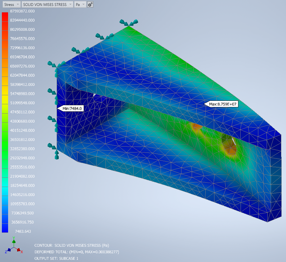

显示等值线图
最后,我们可以在求解完成后,通过添加命令创建等值线图来完成规则创建。

  1. 单击“保存”,然后单击“关闭”即可退出“编辑规则”对话框。
  2. 切换到 Autodesk Nastran 模型树浏览器,在“模型”树下,删除“实体 1 理想化”和“常规”材料。
  3. 切换回 iLogic 浏览器,右键单击浏览器中的空白区域,然后选择“运行所有规则”
  4. 如果收到关于多个理想化的警告,请单击“确定”
  5. 求解完成后,单击 “确定”可查看等值线图。
