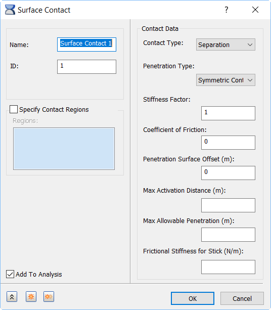

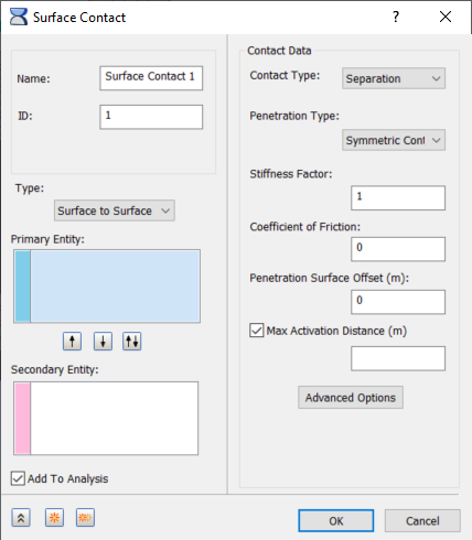

将打开以下对话框:外观会有所不同,具体取决于单击的是“手动”选项还是“求解器”选项:
“手动”模式:
求解器模式:

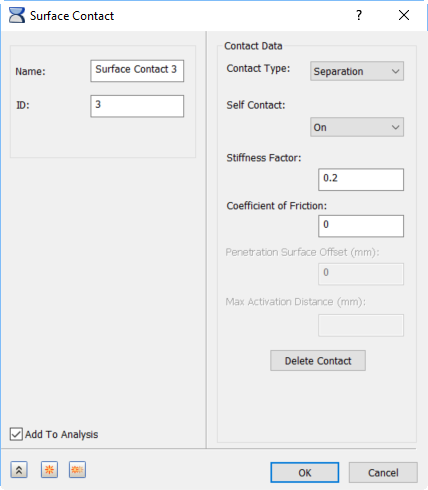

显式动力学或显式准静态分析的求解器模式:
自接触“开/关”选项指定是否允许表面相互接触。
“表面接触”窗体包含以下主要区域:
此窗体中的其他部分会根据所选的接触类型(“自动”或“手动”)而稍有不同。要查看“表面接触”窗体中包含的其他部分的更多信息,请访问本页面底部的链接。
