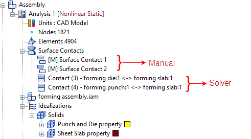

- 添加到分析:要将以此方法生成的表面接触应用于分析中,可以单击“添加到分析”复选框。您还可以将“模型”分支中的接触对拖放或复制/粘贴到树的“分析”分支中。
或者,可以在“分析”上单击鼠标右键,然后从关联菜单中选择“添加/删除实体”。将显示以下对话框:
在列表的“表面接触”下,最初亮显的条目已在当前分析中处于活动状态。最初未亮显的条目将仅存在于树的“模型”分支中。单击可切换接触条目的选择状态。单击“确定”后,亮显的接触对将添加到当前分析中,未亮显的条目将从分析中删除(如果它们位于该分析中)。此工具无法从树的“模型”分支中删除接触对。在下图中,上述对话框中选定的两个手动表面接触对已添加到分析中。
