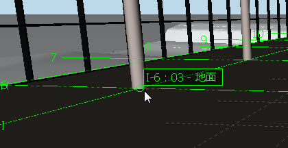

识别轴网点
  1. 将光标悬停在模型中的轴网交点上。将显示标高的名称和/或参考。
