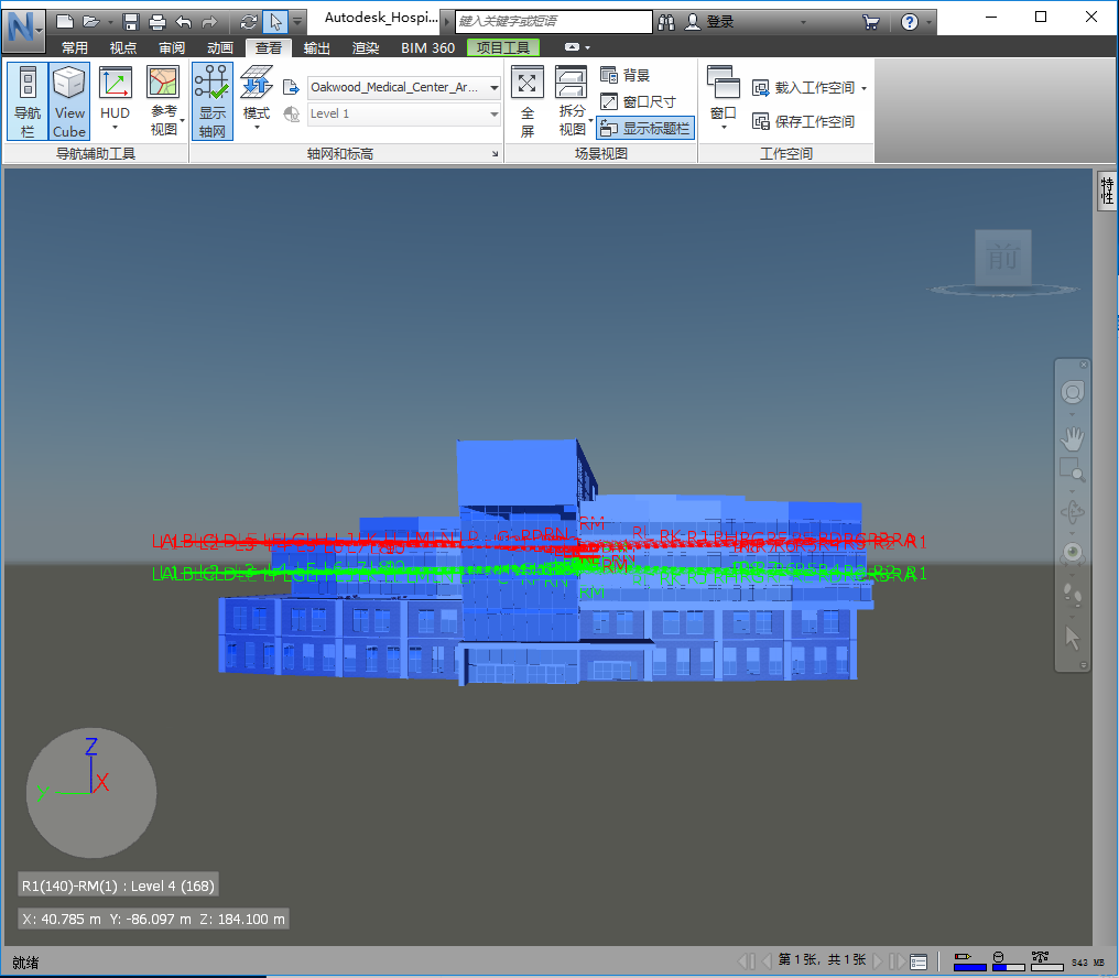

在建筑的每一层都显示轴网和标高,默认情况下相对于相机位置来配置轴网和标高。例如,如果您站在建筑模型的第二层,则在您下面的地板上轴网将以绿色显示,而在您上面的地板上轴网将以红色显示。您可以根据需要更改轴网的显示标高和显示颜色。
轴网位置显示在平视显示仪中,其显示了相机相对于活动轴网的轴网和标高位置。HUD 显示基于距离当前相机位置最近的轴网交点以及当前相机位置下面的最近标高。
您可以自定义轴网显示的颜色、轴网标签上的字体大小,以及轴网线被对象挡住时是否通过透明方式绘制(称为 X 射线模式)。

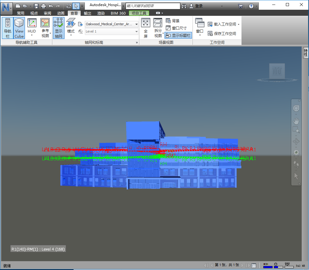

注意:要使用轴网和标高的完整功能,您必须设置透视相机才能查看模型。设置正交相机时,只有选择面视图(例如俯视图或前视图)时,才会显示轴网和标高,但并非所有功能都可用。
轴网和标高透视相机投影
轴网和标高正视相机投影
