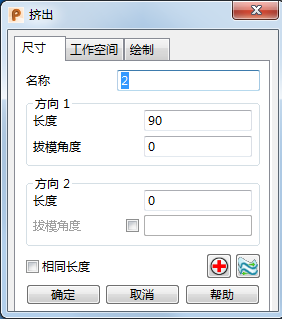

双击挤出曲面,并使用“挤出”对话框的选项卡对其进行编辑:
使用此选项卡可以指定挤出曲面的尺寸:
输入值时,模型会动态地更新以反映所做的更改。
来检查拔模角是否恒定。
“反转方向”。这将反转曲面方向,使曲面外侧变为内侧,内侧变为外侧。
