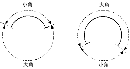

小角和大角是圆弧扇形与圆弧缺失扇形的跨,如下所示:
将光标定位在圆弧上以显示小角和大角(未选择的角度类型显示在括号中):
单击圆弧以将已选角度类型的值输入到“计算器”对话框中。

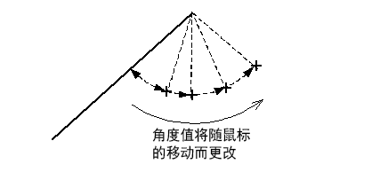

选择一条直线。 从直线的已选端到光标将会显示橡皮条角度。当您移动鼠标光标时,橡皮条角度也会改变:
使用此橡皮条角度作为指导来确定您要测量的角度。
单击一个位置以将已选角度类型的值输入到“计算器”对话框中。

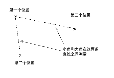

指定三个位置来定义两条直线,如下所示:小角与大角在这两条直线之间测量:
当您单击第一个位置时,将从该位置到光标显示橡皮条角度。使用此角度作为指导,并选择第二个和第三个位置。当您单击第三个位置时,已选角度的值将输入到“计算器”对话框中。
