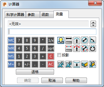

使用“测量”选项卡可以使用测量选项创建表达式。
自动测量 - 使用此选项可测量直线或曲线的长度、圆弧的跨距或两点之间的距离。
测量长度 - 使用此选项可测量直线或曲线的长度,圆弧的跨距,或两点之间的距离。选择此选项,然后将光标悬停在对象上以显示值。单击对象可将值输入到“计算器”对话框中。
使用两点测量长度 - 使用此选项可测量两个选定点之间的长度。选择此选项,然后单击第一个点。将光标悬停在第二个点上以显示长度。单击第二个点将值输入到“计算器”对话框。
测量半径 - 使用此选项可测量圆弧的半径或曲线和曲面曲线的曲率。选择此选项,然后将光标悬停在对象上以显示半径。单击对象可将值输入到“计算器”对话框中。
使用三点测量半径 - 使用此选项可通过三个指定的点测量圆弧的半径或曲线和曲面曲线的曲率。选择此选项,然后单击第一个和第二个点。将光标悬停在第三个点上以显示半径。单击第三个点将值输入到“计算器”对话框。
测量直径 - 使用此选项可测量圆弧的直径。选择此选项,然后将光标悬停在圆弧上以显示直径。单击圆弧将值输入到“计算器”对话框。
使用三点测量直径 - 使用此选项可使用三个指定点测量圆弧的直径。选择此选项,然后单击第一个和第二个点。将光标悬停在第三点上以显示直径。单击第三个点将值输入到“计算器”对话框。
测量小/大角 - 使用这些选项可测量直线或圆弧的小角或大角,或者选定对象或位置之间的角度。
投影 - 选择此选项可以从主平面上的投影进行测量。
测量面积 - 使用此选项可测量复合曲线、曲面、实体或三角形符号的面积。选择此选项,然后将光标悬停在对象上以显示面积。单击对象可将值输入到“计算器”对话框中。
测量体积 - 使用此选项可测量曲面、实体或三角形符号的体积。选择此选项,然后将光标悬停在对象上以显示体积。单击对象可将值输入到“计算器”对话框中。
测量最小距离 - 选择此选项并单击两个对象以测量它们之间的最小距离。系统会将值输入到“计算器”对话框中,并在图形窗口中的对象上绘制箭头,以显示测量的是哪两个点之间的距离。
测量拔模角 - 使用此选项可测量曲面和实体点的拔模角。
测量壁厚 - 使用此选项可测量实体的壁厚。选择此选项,然后将光标悬停在实体上以显示壁厚。单击实体将值输入到“计算器”对话框。
