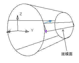

可以从一组曲面或从一条复合曲线生成拔模面。从这两种对象创建拔模面的方法非常类似。
如果从一组曲面生成拔模面,则 PowerShape 会在曲面上生成复合曲线(称为拔模曲线)。如下所示,每条拔模曲线会生成一个拔模面。拔模面的一侧是拔模曲线。拔模面将沿拔模角进行投影,直至到达:

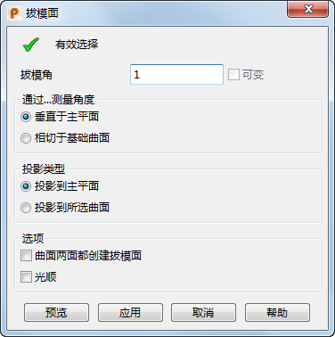

使用下文所述的对话框选项:
有效选择 - 如果选择的对象有效,系统会显示一个对号。选择以下选项之一:
拔模角 - 从已选对象投影拔模面所呈的角度。创建拔模面时,可以使用负角度。
变量 - 仅在从复合曲线创建拔模面时,才能使用此选项。借助此选项,可以创建具有可变拔模斜度的拔模面。
选择此选项后,将无法使用“预览”按钮。单击“应用”后,系统将显示“可变拔模角”对话框。使用此对话框可输入可变拔模斜度。

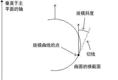

通过...测量角度 -(默认情况下)拔模斜度根据垂直于主平面的轴进行测量。“相切于基础曲面”选项仅在从位于一个或多个曲面上的复合曲线创建拔模面时可用。
如果要从曲面或实体创建拔模面,则会从曲面伸出一个箭头。它与垂直于主平面的轴平行,用于计算拔模曲线在曲面上的位置。
请记住,拔模面的一侧由拔模曲线确定。
拔模曲线上的拔模点是曲面上切线和箭头之间的角度等于拔模斜度的位置。

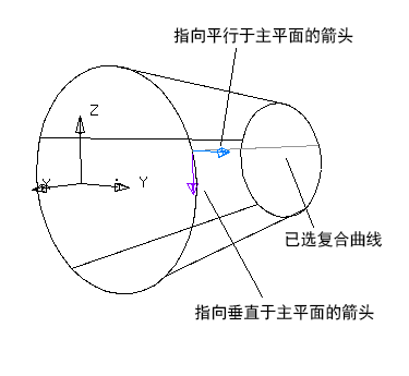

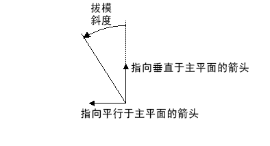

如果从复合曲线创建拔模面,则系统会在复合曲线上绘制两个箭头。两个箭头共同决定拔模面的投影方向。

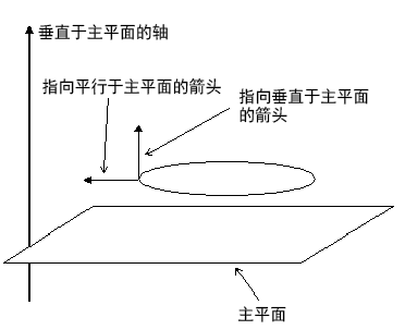

如果从“通过...测量角度”选项中选择“垂直于主平面”,则一个箭头与主平面平行,另一个箭头与垂直于主平面的轴平行(见下图)。
如下图所示,拔模斜度是在两个箭头之间测得的角度。
可以通过单击箭头或者在命令窗口中键入以下命令之一更改箭头的方向:

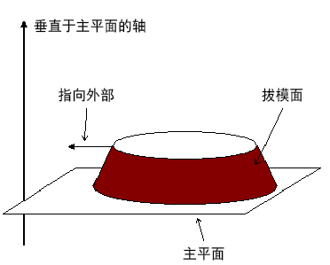

确保沿着主平面法线的箭头指向正确的方向,通常指向分模面的方向。

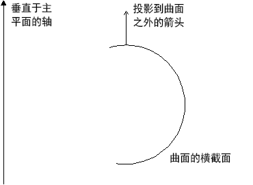

如果需要向外投影的拔模面,请确保箭头与指向外侧的主平面平行:

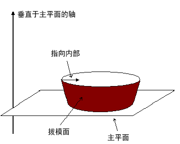

如果需要向内投影的拔模面,请确保箭头与指向内侧的主平面平行:

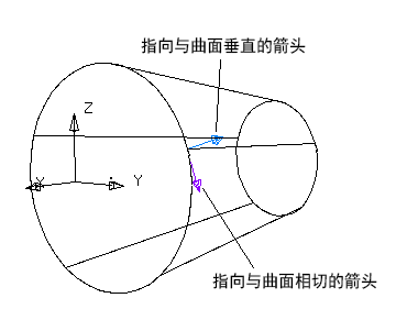

如果从基础曲面创建复合曲线,可以使用曲面的切线数据定义拔模斜度。要使用切线数据,请从“通过...测量角度”选项中选择“相切于基础曲面”。箭头将更改方向,以便:
考虑曲面上的以下复合曲线。如果从“通过...测量角度”选项中选择“垂直于主平面”(默认),则箭头指向如下图所示。
如果选择“相切于基础曲面”,则箭头指向如下图所示。

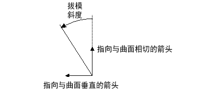

投影类型 - 使用此选项可选择拔模面投影位置:
选项:
预览 - 使用对话框中的当前设置显示拔模面。您可以继续更改对话框上的设置,直到对预览的拔模面感到满意。
应用 - 在模型中创建拔模面,根据拔模曲线修剪选定的曲面集。该对话框会一直显示在屏幕上,供您选择更多对象并继续创建拔模面。
取消 - 关闭对话框。
