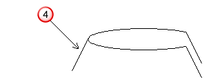

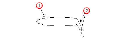

系统将在复合曲线的末端绘制投影线,以标记拔模面的拔模角。
复合曲线。
投影线。
如果复合曲线是闭合的,则不绘制投影线。

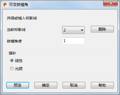

单击复合曲线上要输入特定拔模角的位置
系统将在每个位置插入投影线
当前投影线 - 在此处指定当前投影线的编号。您可以从下拉列表或屏幕中选择投影线。
删除 - 删除当前投影线。不能删除复合曲线末端处的投影线。
拔模角 - 这是当前投影线的拔模角。如果更改角度,则当前投影线将移动到新位置。如果显示预览曲面并且插入新投影线,将从预览曲面中获取拔模角的值。
插补 - 可以在投影线之间以线性或光顺方式改变拔模角。
线性。
平滑。
预览 - 使用对话框中的当前设置显示拔模面。您可以继续更改对话框上的设置,直到对预览的拔模面感到满意。
确定 - 在模型中创建拔模面,然后关闭对话框。
取消 - 关闭对话框而不创建拔模面。
