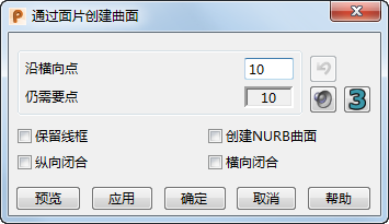

通过面片创建曲面的步骤:
系统将显示“通过面片创建曲面”对话框:
您可以在图形窗口中单击,或者使用测头获取点数据。
“仍需要点”文本方框显示完成当前横向曲线所需的点数;每次输入点时,该数量将减少。
可以创建多个横向,可根据需要在每个横向上使用不同数量的点。
根据需要使用对话框中的其它选项:
- 撤消上一个输入的点。
- 使用这些按钮可启用和禁用声音提示。
- 显示一个窗口,其中显示完成当前横向曲线所需的点数。
