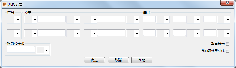

使用该对话框可以定义封闭在引出序号中的几何公差。
符号 - 从列表中选择公差符号:
公差
无直径符号
直径符号
无
最大
至少
忽略特征尺寸
基准 - 此选项定义用于测量公差的基准。
要使引出序号中包含两行几何公差,请设置第二行“符号”、“公差”和“基准”选项。
投影公差带
无符号
投影公差带符号
垂直显示 - 选择该选项可垂直创建引出序号,例如:
增加额外尺寸线 - 选择该选项可具有多条尺寸线,例如:
单击“确定”按钮时,将显示“增加尺寸线”对话框。
确定 - 创建几何公差引出序号并关闭对话框。
